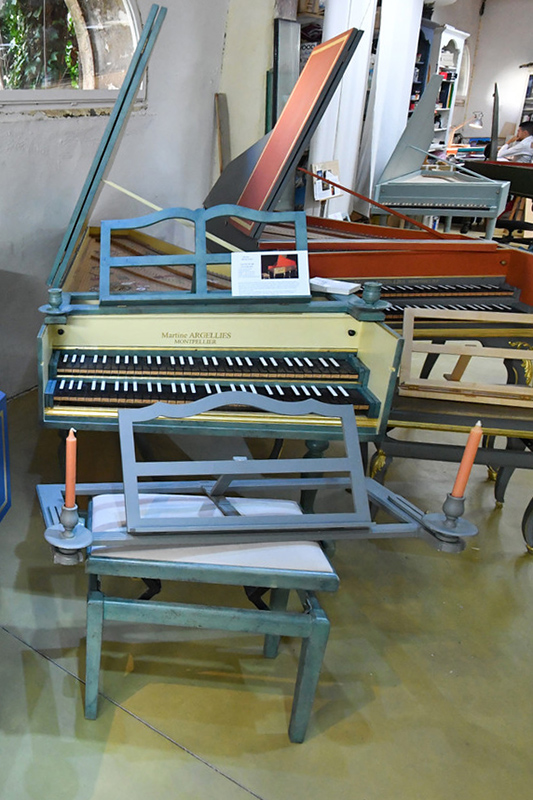

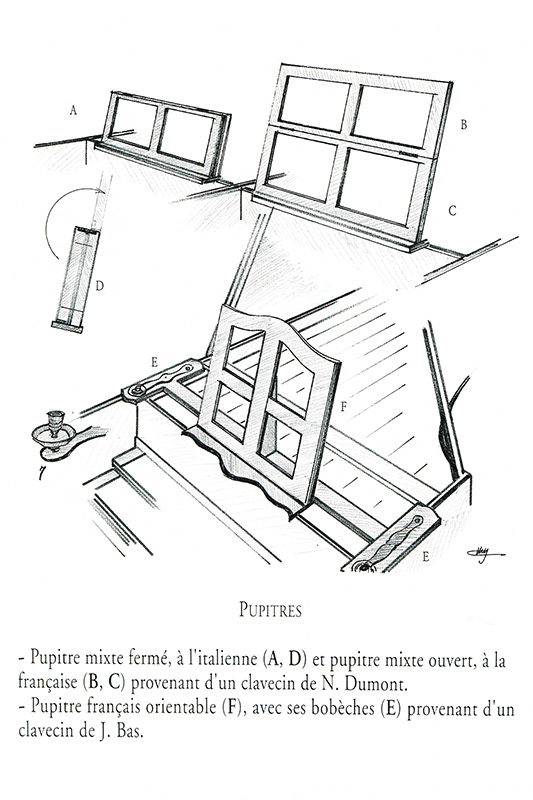

Le livre de Claude Mercier-Ythier, très documenté, donne quelques infos sur les pupitres.
Leurs formes varies en fonction des écoles et du format des partitions utilisées, horizontale à l'italienne, ou verticale à la française.
Très rares sont les instruments qui ont gardés le leur, ne lui étant pas attaché, ils ont été pour la plupart perdus.
Un des rares instrument à avoir conservé le sien.
Il correspond en tout point au dessin du livre.

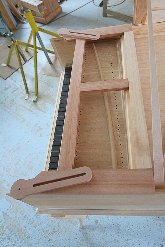

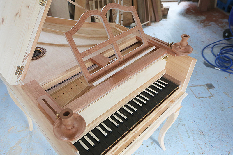

Personnellement je me suis inspiré de ces modèles fabriqués à l'atelier de Martine Argellies à Perpignan.
Toujours en sipo, le nouveau à un cadre qui couvre toute la largeur de l'instrument.
De chaque coté il y a un bougeoir monté sur une patte réglable en moabi.
Je vais également refaire un pupitre plus grand.

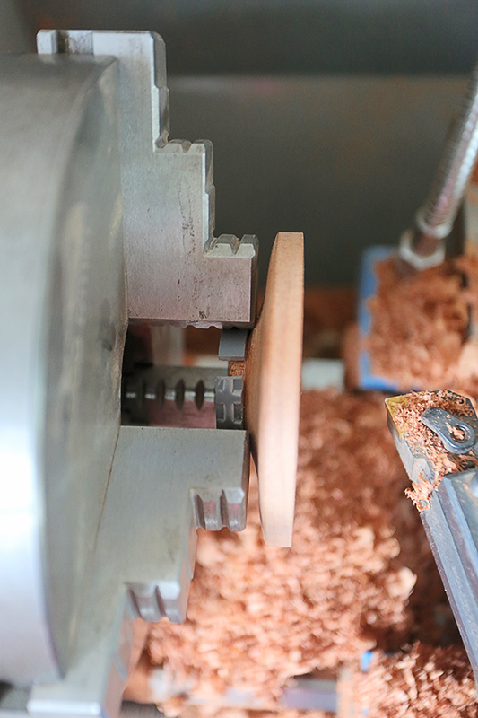

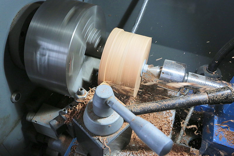

Les bobèches sont tournés dans du sipo.
Tout est dans la qualité du copeau! Là je suis en avance automatique.
Je ne suis pas le plan à la lettre, je fais en fonction de mon outillage. J'utilise donc mon porte fers de toupie
Pratique cet outil!
L'état de surface n'est pas terrible, mais comme ça va être peint je vais l'enduire avant de le poncer...
Le fourrage pour ne pas abimer la pièce.
Même méthode pour le porte bougie.
Perçage à Ø20mm pour des bougies standards. En arrière plan, la queue de l'outil qui me sert à appuyer le ciseau à bois que j'ai utilisé pour former la partie sphérique.
Dernier outil de forme. Je terminerais par réduire le reste à Ø10mm pour l’emmancher sur la bobèche.

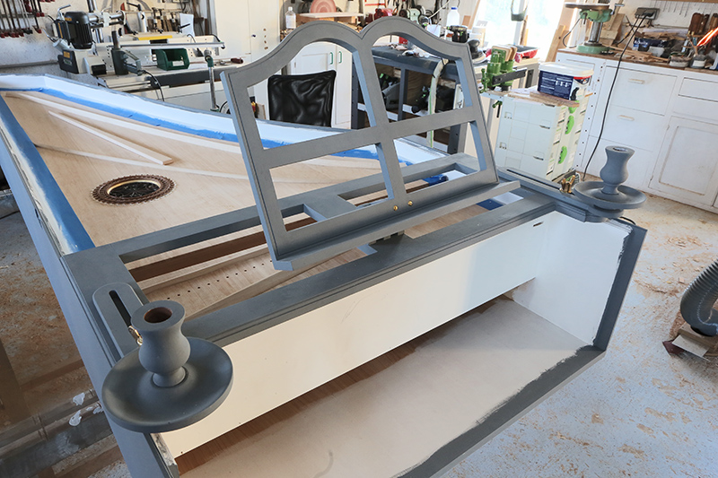

Bon... Là je commence à être coincé... j'ai terminé la préparation pour la peinture et vendeur ne répond plus, et comme je n'ai toujours pas reçu la fraise pour les sautereaux...
En attendant je continu avec des trucs secondaires.

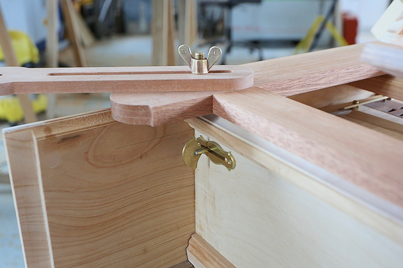

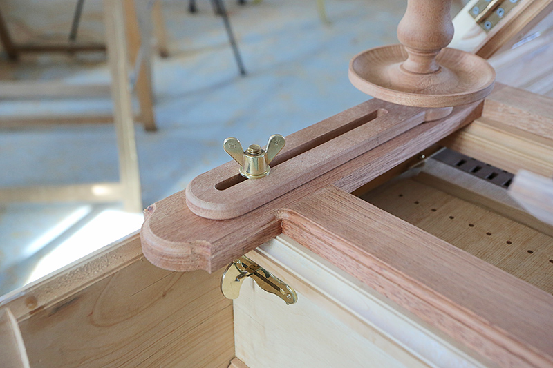

Le support pupitre est centré sur l'instrument via quatre Domino. On voit également la vis en laiton à tête fraisée qui maintient la patte du bougeoir.
Comme sur le petit support, le cadre à reçu une moulure. Les pattes des bougeoirs ont eues leurs arêtes cassées par un congé.
L'ai également commencé à polir le laiton...
A suivre...
A suivre...

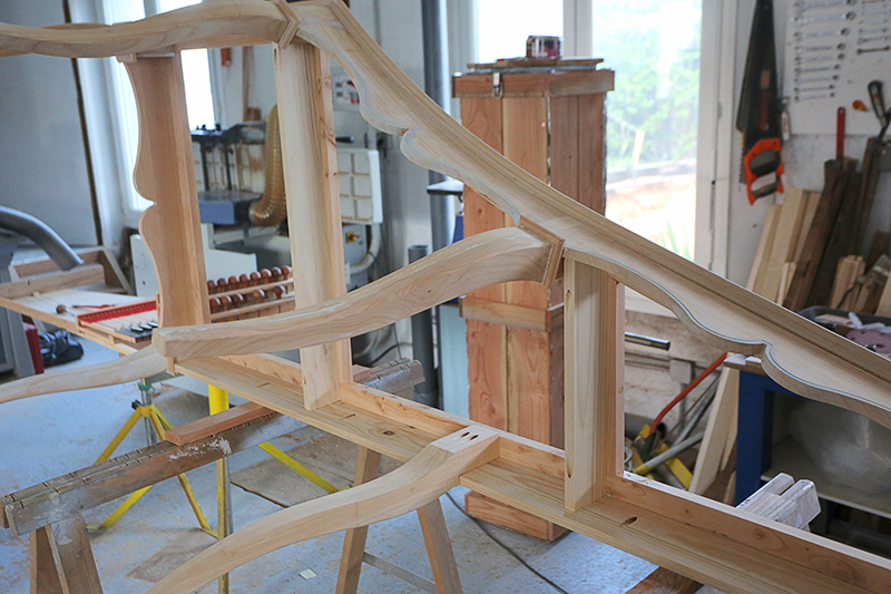

Pour revenir sur le piétement...
Le livre de Claude Mercier-Ythier confirme ce que je soupçonnais, les piétements n'étaient pas fabriqués par les facteurs de clavecins, mais généralement par des chaisiers.
Quand au mien, je lui est posé de traverses de renforts.
La dernière image avant que je le ferme!
Le fond est collé à la colle d'os et vissé.
Si jamais... j'ouvrirai le fond au niveau des mécanismes, j'ai trouvé des photos qui le montre.

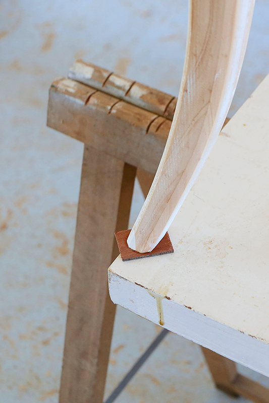

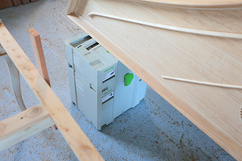

L'extrémité des pieds est vraiment fragile, j'ai dû rattraper à plusieurs reprises des éclats. Pour palier à cet inconvénient, j'ai collé une épaisseur de bois dur sous chacun d'entre eux.
J'ai à nouveau utilisé du moabi, bois dur et solide. Chaque tampon fait 3mm d'épaisseur.
Après les avoir ébauchés à la scie à dos, je les ai terminés à la cale à poncer.
L’ensemble démonté prêt à recevoir la finition...
Les systainer servent à tout!

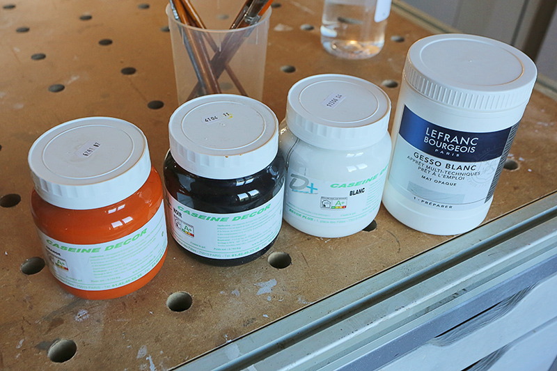

Les commandes sont bien arrivées!
La peinture à la caséine et le gesso à froid.
Je ne connaissais pas cette marque: http://www.decorplus.fr/
Cette peinture sera pour moi une découverte!

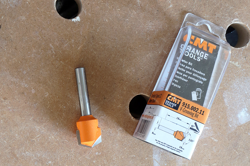

Et la fraise à 135° pour les languettes des sautereaux.
Vu qu'il est entièrement démonté, je vais poursuivre la finition, et conjointement fabriquer les sautereaux pendant des périodes de séchages...

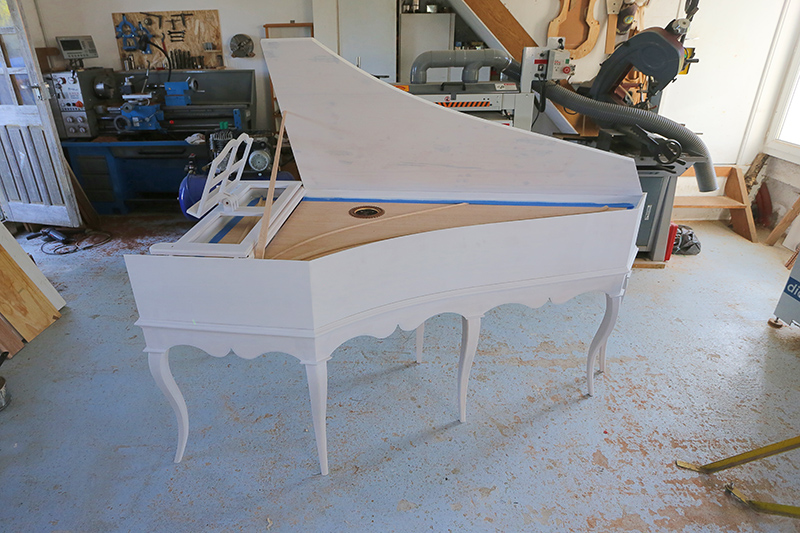

- diomedea
- Messages : 1340
David1234
- Messages : 706
Joli en blanc.
David
Quel chef d'oeuvre !

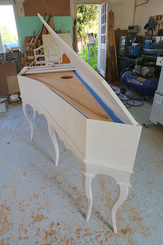

- diomedea
- Messages : 1340
Les clavecins rococo c'est ça:
J'en suis très loin!

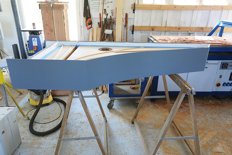

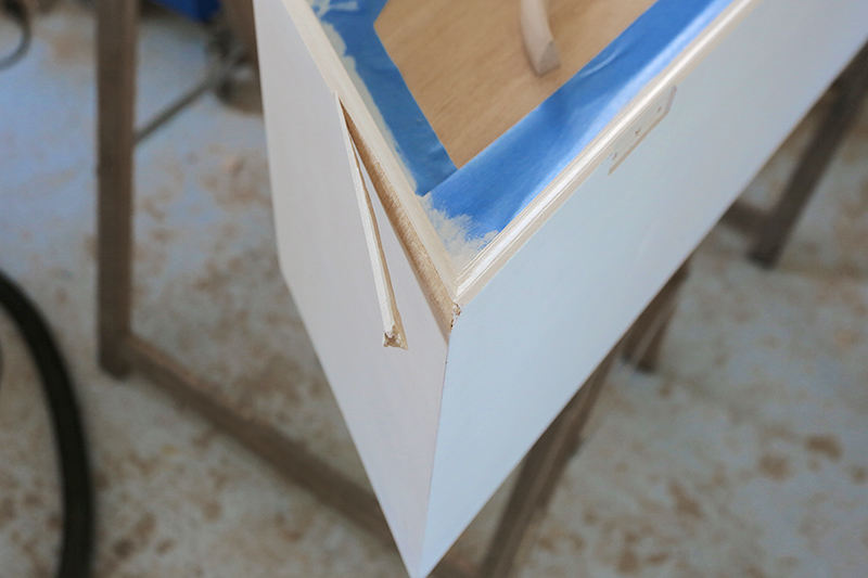

Même si c'est un petit clavecin, ça reste quand même un peu encombrant! En le déplaçant j'ai mal estimé son gabarit, et bing!
Donc collage et Sintofer...

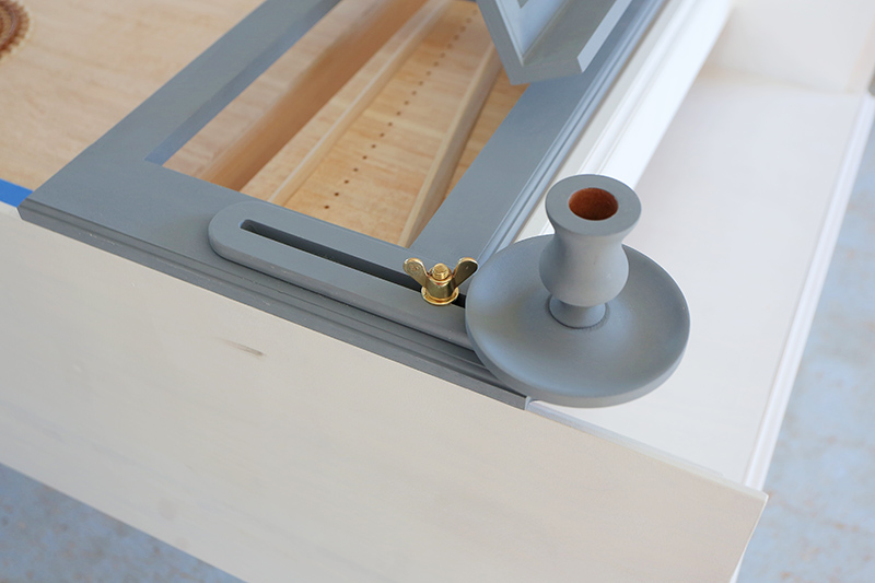

Première couche de gris, toujours au rouleau là ou c'est possible.
La peinture à la caséine est facile à utiliser, l'effet mat est profond.
Je trouve que le mélange gris mat et or brillant est très classieux et du plus bel effet!
Si le gris est une teinte qui couvre bien, en revanche, les couleur chaudes que sont, le jaune, rouge, orange, le sont beaucoup moins. Pour palier à cet inconvénient, toutes les surfaces orangés ont été recouvertes d'une sous couche de peinture blanche (acrylique).
