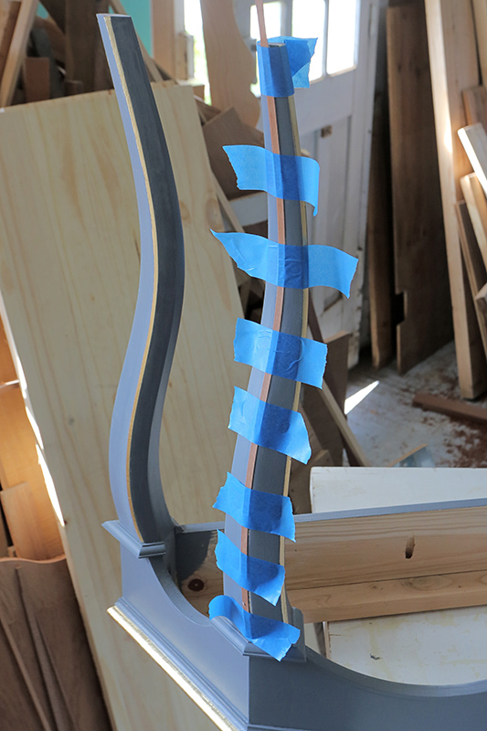

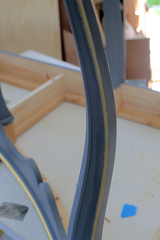

Bon, ben je vois que l'or fait quasi l'unanimité! :siffle:
Pour me simplifier la tache, je vais créer un léger relief pour les filets du centre de deux des pieds en collant une fine lame de moabi.
Merci la calibreuse!
Voila...
Je vais mettre le piètement en stand-by le temps de recevoir les sabots en bronze qui vont protéger leurs extrémités.

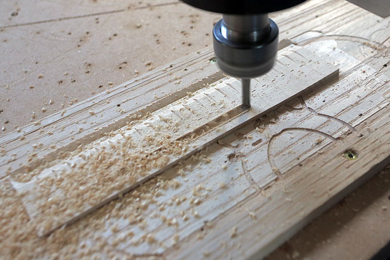

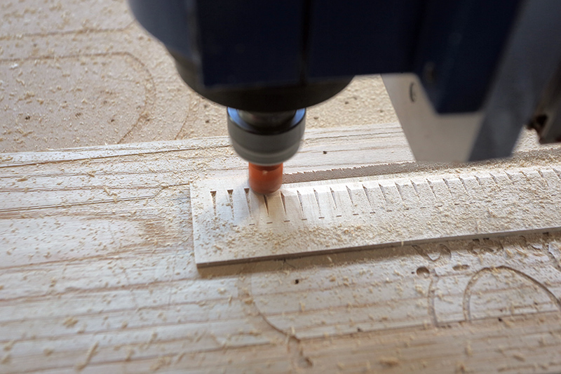

En attendant, je reviens sur les sautereaux.
Après avoir préparé mes bruts que j'ai dû dégauchir en travers du fil, je les colles au double face sur la table de la machine.
Première étape, premier outil, une fraise de Ø0,5mm pour fraiser les minis mortaises qui recevront les becs.
Second outil pour usiner la rainure du ressort (poil de sanglier). C'est une fraise javelot de 60° Ø3mm. C'est une opération "V-Engrave".
Troisième fraisage avec une fraise de Ø18mm 135° pour créer la pente du bas des languettes.
Quatrième outil, une fraise de Ø6mm pour faire une rainure.
Cinquième étape, un fraisage avec une fraises de Ø8mm sphérique pour usiner un congé qui va prolonger la rainure créée précédemment.
Sixième et dernière étape, découpage des pièces avec une fraise de Ø3mm.
Les languettes seront séparées par un passage dans la calibreuse...

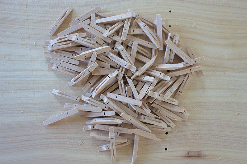

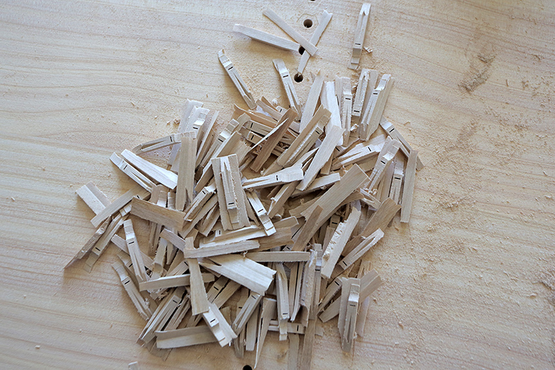

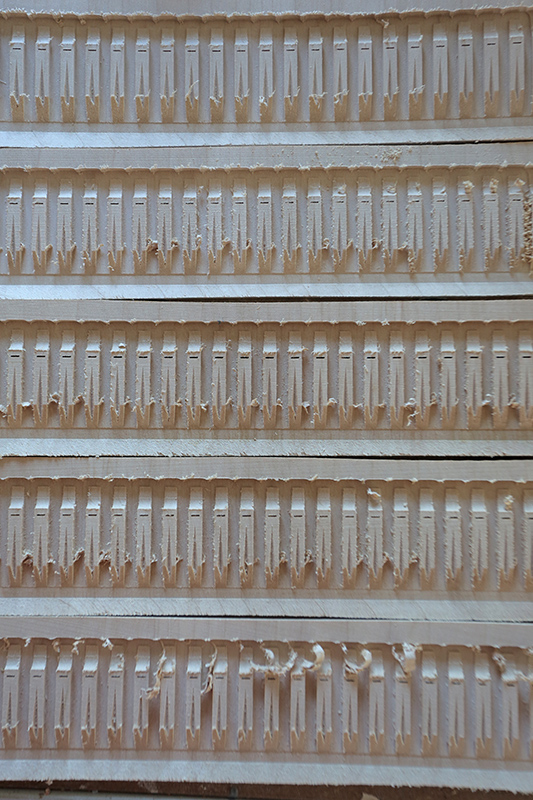

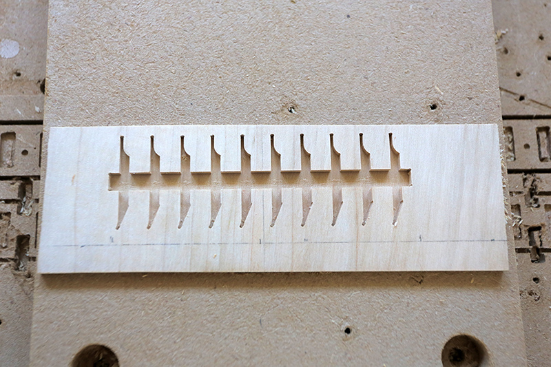

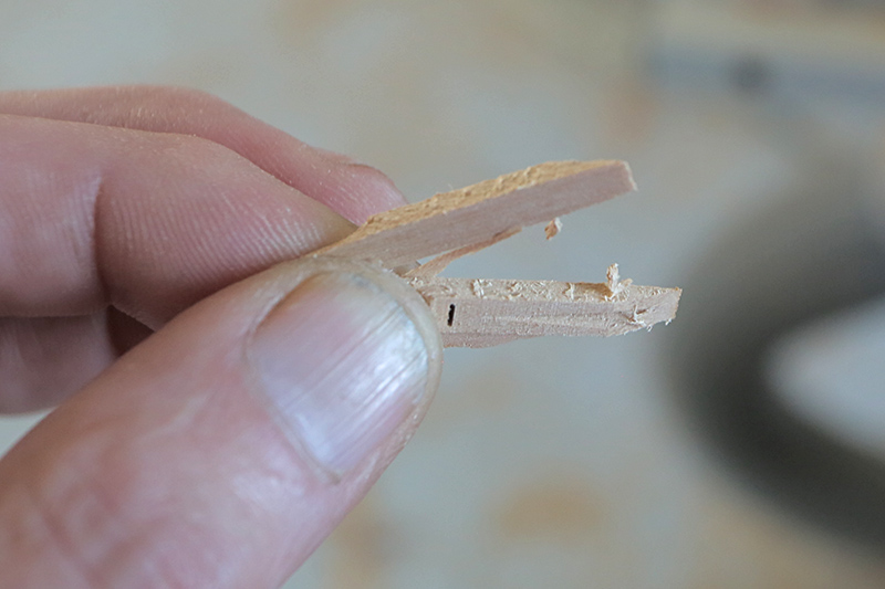

Voila les languettes en érable... Bon, ça va pas! Elles ont plusieurs défauts.
Le premier: Les fentes destinées à recevoir les becs ne traversent pas.
Le second: Le bois présente de très nombreux arrachements.
Bref! Plutôt que de devoir rattraper tout ça à la main, j'ai préféré tout refaire!

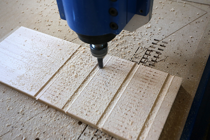

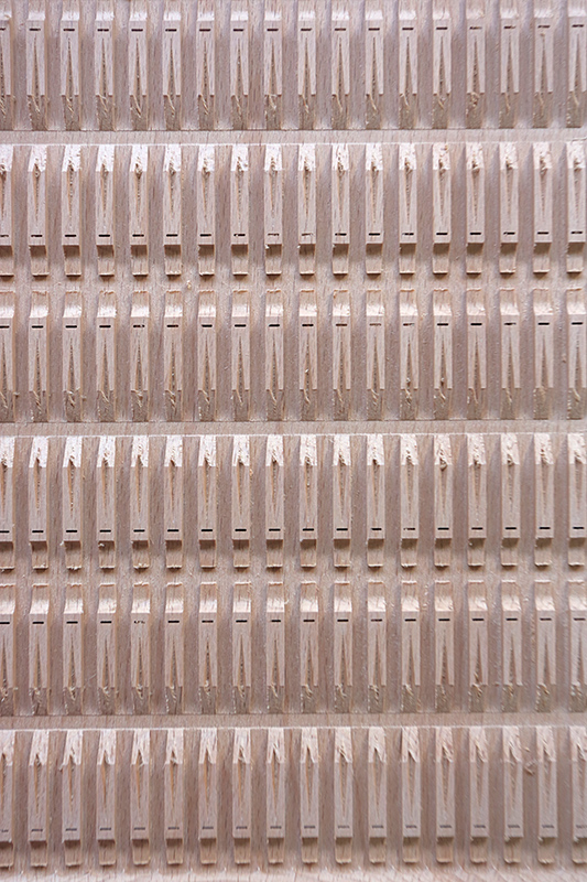

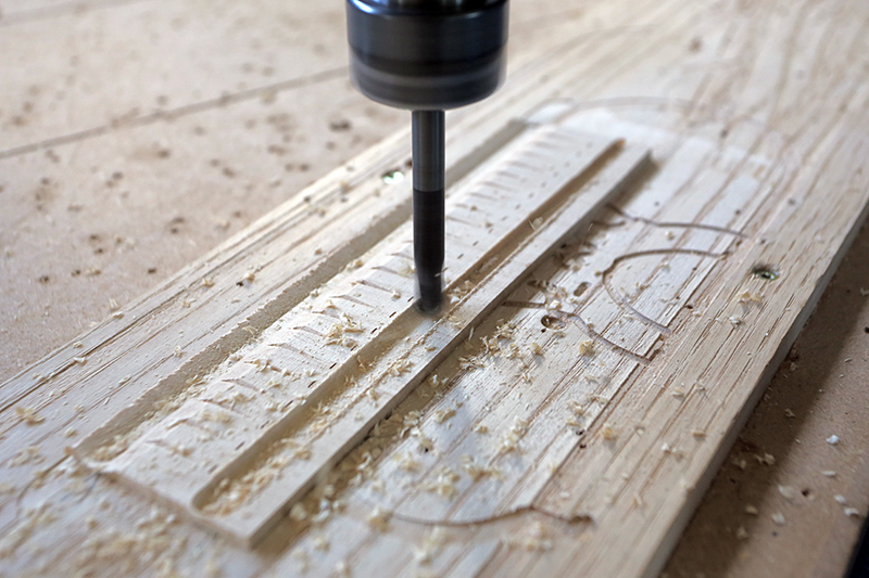

Cette fois j'ai utilisé du hêtre étuvé et toutes les languettes sont usinées sur la même plaque.
J'ai pu, grâce au fait de toutes les avoir réunies sur une même plaque, optimiser les opérations d'usinages.
Ici j'utilise une fraise de Ø12 torique avec un rayon de 4mm
Cette fraise me permet de me passer de la fraise Ø6mm utilisée lors des premiers essais.
Ici je fais les pentes de deux séries en même temps.
Reste à les découper...
Et voila!

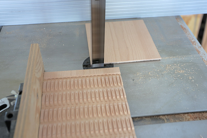

La séparation à la calibreuse.
Elles sont collées sur une plaque de bois (Elle même préalablement calibrée) au double face à moquette.
C'est bôÔocoup mieux! :D
Rigolez pas! A 6€ pièce, il y en a pour 684€ sur la photo! :green: Ça m'a pris une demi heure... http://clavecin.pro/accessoires/82-copi ... ettes.html
Sinon... Connaissez vous une lame qui soit capable de déligner du bois dur et serré sur 165mm de hauteur avec une état de surface très propre...
... Et de pouvoir tronçonner le même bois avec seulement 4mm d’épaisseur sans tout exploser!

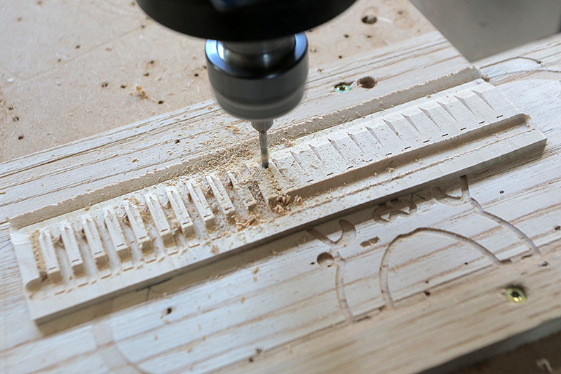

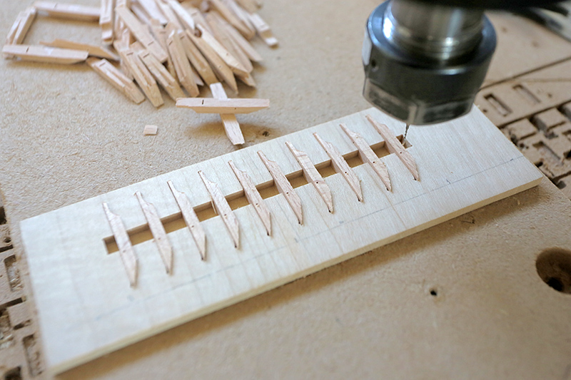

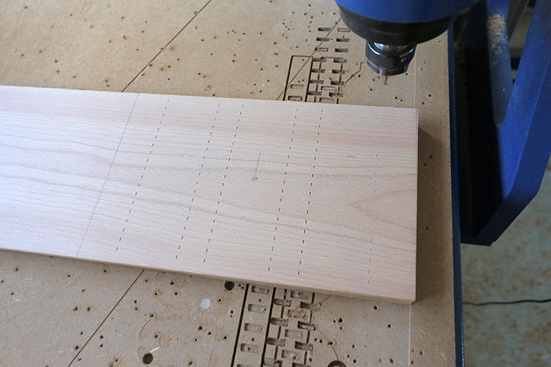

Initialement j'avais prévu de percer les languettes avec ma petite perceuse Emco, et puis je me suis dis qu'il y avait moyen de faire mieux!
J'ai donc utilisé ma CNC pour créer une poche représentant les empreintes de 10 languettes.
Reste à positionner les languettes et à lancer le programme de perçage! Chaque opération dure 20s.
Elles sont légèrement serrées dans leurs alvéoles, inutile de les brider.
Les perçages font 0,6mm.
Voila pour les languettes!

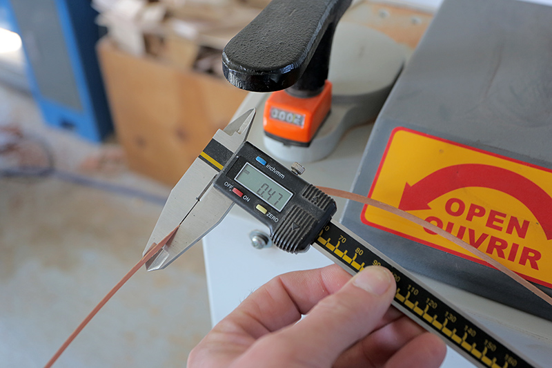

Pour les sautereaux J'ai chercher à connaitre le jeu fonctionnel à laisser entre lui et le registre... la seule valeur qu'on m’ait donnée est qu'il doit être le plus faible possible, et que le sautereau ne doit pas bloquer! :face:
Sur les quelques images exploitables que j'ai trouvées, il est très délicat de l'estimer...
Sur les miens j'ai ça:
Mesures prises, j'ai 23/100mm, je pense que je vais laisser comme ça...
