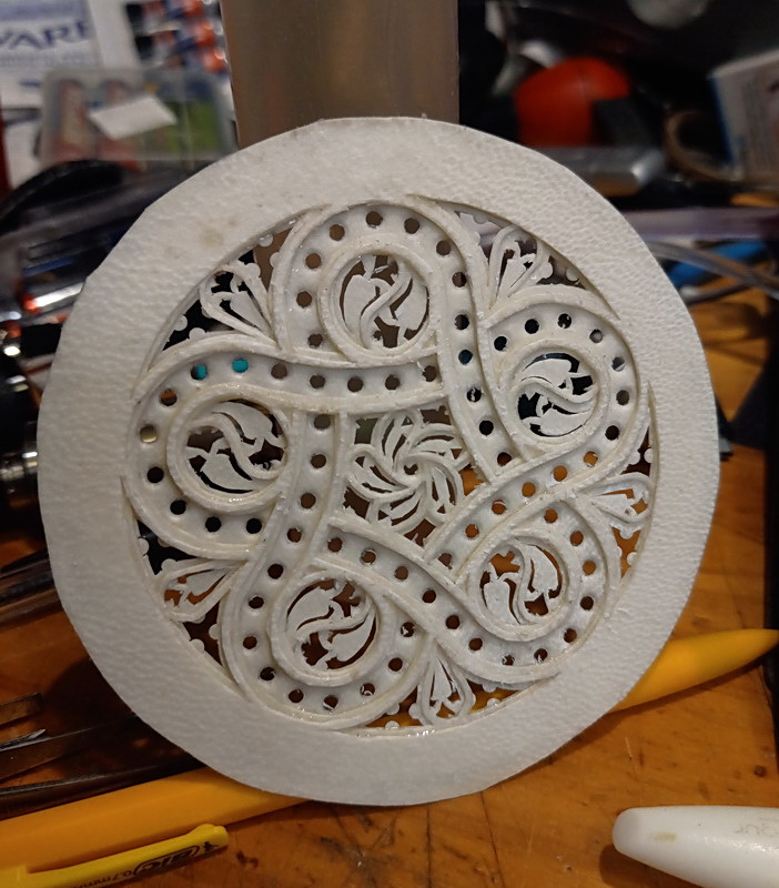

Cyano...benoit suaudeau a écrit :Tu le colle avec quoi le parchemin?

Il y a encore du travail de finition mais c'est déjà bien mieux.

Du coup tu a utilisé quelle colle?
Je trouve que rendu est pas mal du tout!

Autant pour la partie bois, tu ne chômes pas, tu fais tout 2 jours, autant tu fais preuve de patience et de minutie pour ce genre de détail qui fera la beauté de ton instrument!

+1, je m'arracherais les cheveux si j'avais le courage de tenter un truc pareil (déjà qu'il ne m'en reste pas des masses...)Mickaël a écrit :Autant pour la partie bois, tu ne chômes pas, tu fais tout 2 jours, autant tu fais preuve de patience et de minutie pour ce genre de détail qui fera la beauté de ton instrument!

Bravo Benoit , la sculpture de parchemin au scalpel c'est clairement bouillant comme jeu de patience.

Superbe !!!

Excellent !

C'est bien d'avoir l'échelle avec le bic.
Et de fait, ça fait peur
Chapeau !
Chapeau !

8.5cm de diamètre.

pioufffff...... tout à la main, le taf de malade!!!!!
tu m'impressionnais déjà avec ton rythme de travail, mais là.... chapeau bas.

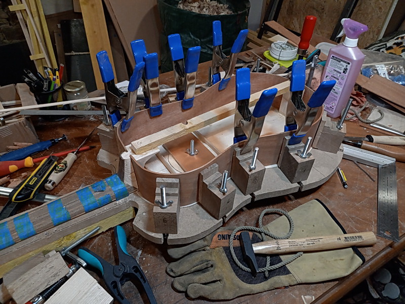

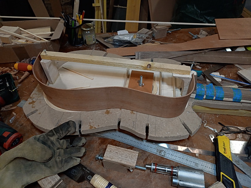

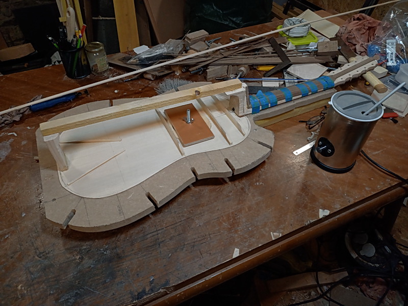

La suite

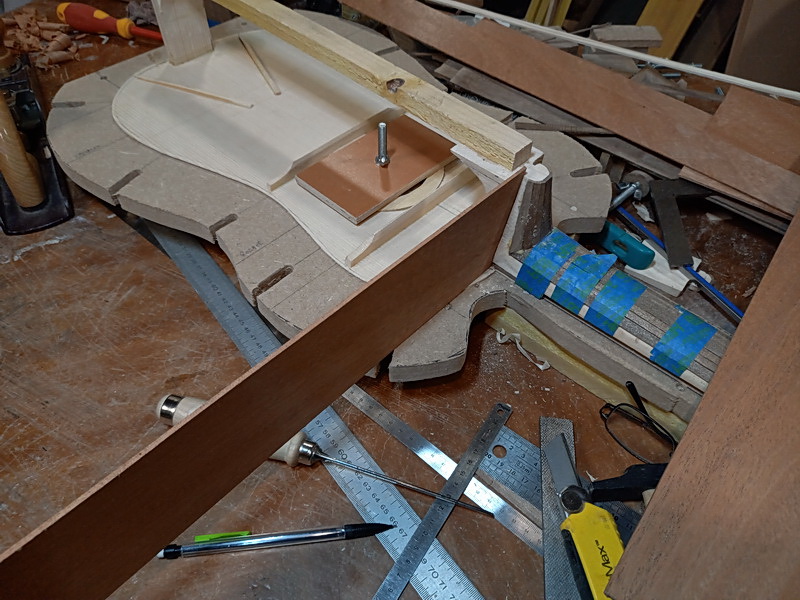

Fabrication dans un morceau de table d'un renfort de bouche mis à 2mm d'épaisseur et collé avec le sens du fil à 90° de celui de la table. Ce renfort n'est pas dans le plan mais il va me servir pour la rosace, vous comprendrez plus tard.
Le pot à colle est prêt.
La forme d'insertion de l'éclisse dans son logement est en pente et légèrement en S, donc il faut ajuster le bout avant de cintrer.

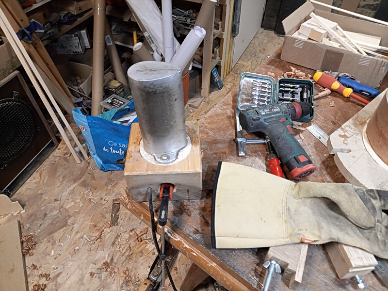

Une éclisse cintrée.
Mon fer à cintrer.
La deuxième pareil.

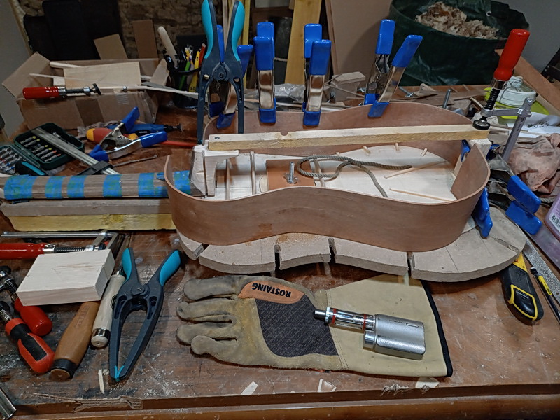

Collage des éclisses.

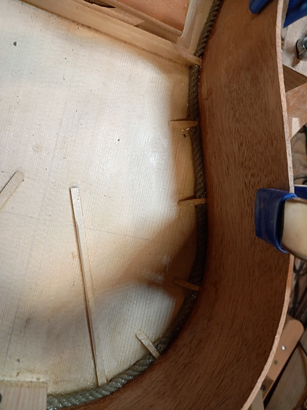

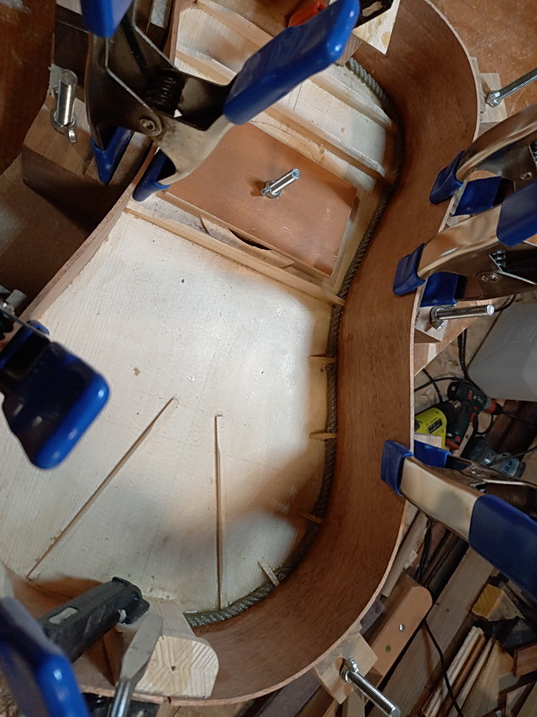

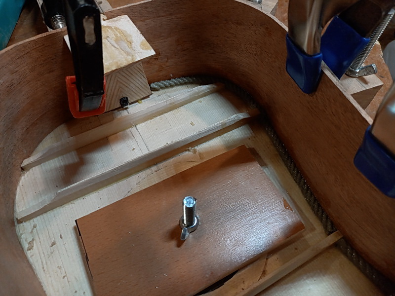

Là je suis le plan de près, sur les guitares de Voboam (en tout cas les rares qui n'avaient pas étés modifiées au fil du temps, il n'y a pas de contres-éclisses en bois au niveau de la table, mais une ficelle plongée dans la colle animale et mise en place. des petits taquets de positionnement sont disposées tout autour.
Mon fer à cintrer.
La deuxième pareil.

C'est intéressant le coup de la ficelle comme contre-éclisse. Mais du fait que c'est un cylindre, il ne doit pas y avoir des masses de surface de contact non ?
Et je vois qu'il y a le même bordel sur ton établi que sur le mien, ça rassure.

Oui c'est pas commun la ficelle. Les feuillures ne devraient pas déboucher j'imagine.

En fait la ficelle est plongée dans la colle et celle-ci comble l'angle sous la corde, j'en rajoute aussi au pinceau jusqu’à saturation, par contre c'est très long à sécher. La colle d'os possède une grande aptitude au comblement des trous sans en plus compromettre sa résistance.
Stradivarius lui colle la table avec des contres-éclisses, mais c'est logique vu que la guitare est assemblée coffre sans le manche et que la table ferme le coffre, ce qui rend la technique de la ficelle impossible.
Un petit article bien intéressant: http://www.sinier-de-ridder.com/pdf/sin ... erieur.pdf

C'est la valise en carton le machin.
Merci, j'aurai appris un mot dans ce papier, qui pourrait bien s'entendre dans les deux sens.
- Messages : 6056
Re: Guitare baroque type Voboam
Bon c'est expérimental tous ça, si ça foire je vous le dirais. Je fait des économie de contres-éclisses pour l'instant, même si j'en avais préparé dans du beau sapin de GSB.
