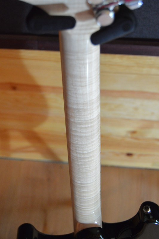

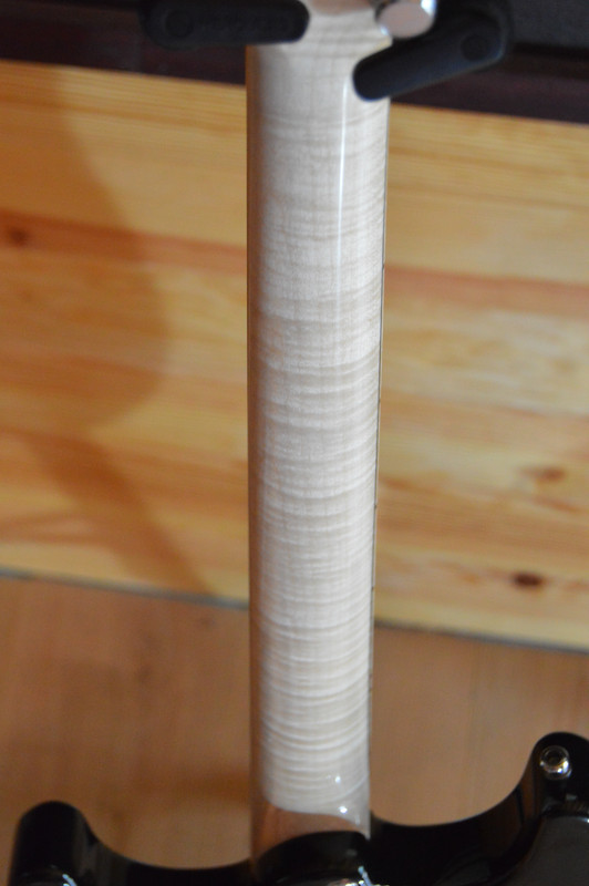

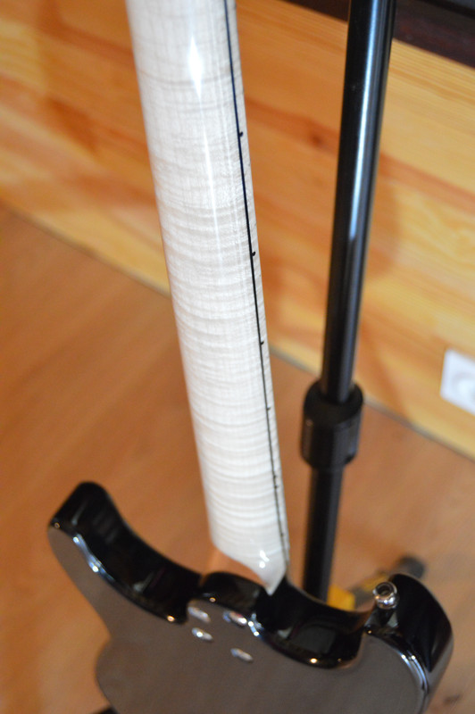

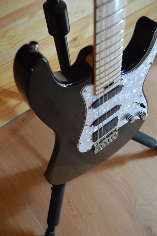

Et voilà ! Elle est polie et montée, il n'y a plus qu'à ajuster le sillet et faire le réglage (mais demain, car là c'est l'heure de l'apéro).
Polissage du manche :
Et la voilà montée :

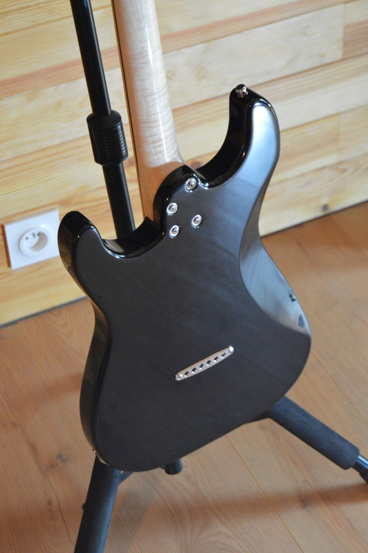

Je vous ferai de belles photos demain dans le studio. Le manche est vraiment très beau, je suis très content de la façon dont c'est sorti.
La teinte du corps ne me plait qu'à moitié : trop foncée pour qu'on voit vraiment les veines de l'aulne, mais pas assez opaque pour que ca fasse peinture. Bref, ça brille, c'est noir, de loin personne ne se posera la question.
À priori la planéité est bonne, ça ne frise pas, les alignements et les hauteurs sont bonnes. Ouf, c'était un one shot sans montage à blanc.

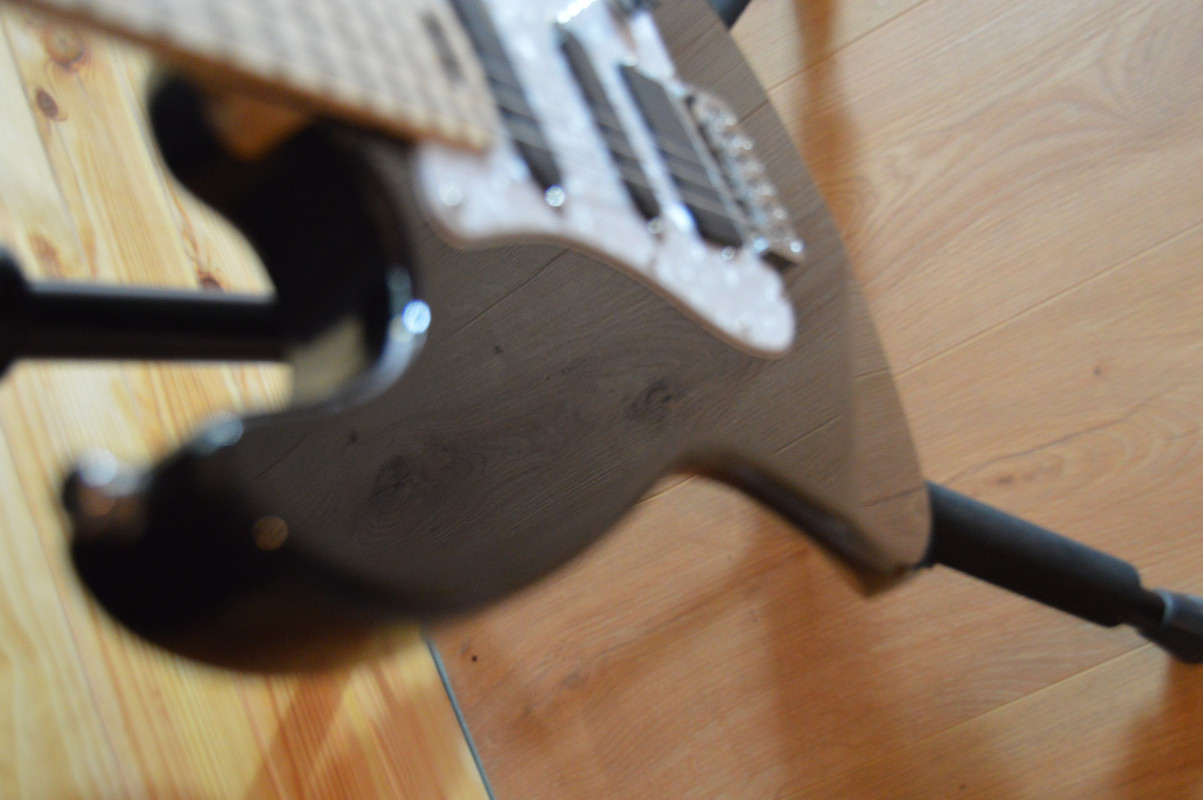

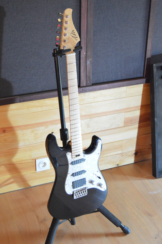

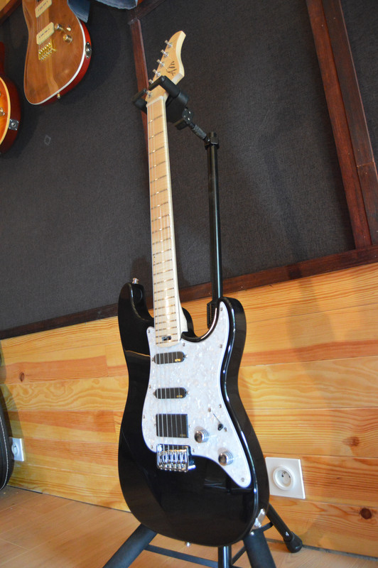

Vous excuserez la mauvaise qualité de l'appareil photo de mon portable....
La belle dans le jardin, à la fraiche.
Détail du talon pour l'accès aux aigus :
La lumière est pourrie, mais on voit que ça brille !

Le sujet porte bien son nom : c'est une belle strat !

Jolie ! Ça marche bien en noir et blanc.
Par contre elles sont pas à pétaouche de la touche tes cordes ?

Si, le sillet n'était pas encore taillé, je l'ai ajusté en fin de matinée. Là on est au raz des pâquerettes et ça joue tout seul. ;-)

Juste pour le plaisir des yeux...
À part ça, je n'avais pas joué depuis un moment sur un kit SA/SA/85, ça marche quand même super bien. Tout passe, c'est facile à jouer. Bref, malgré le côté un peu rétro / ringard, ça reste une valeur sûre.

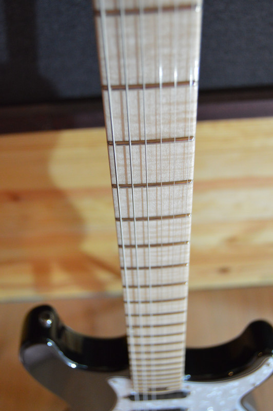

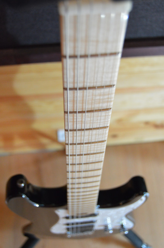

Bon, ben je ne comprends pas. J'ai fait une belle plannif dans les règles de l'art :
Mon niveau touche bien partout, la planéité se vérifie sous le réglet de 50cm, j'ai une petite pente à partir de la 17ème case comme me l'a appris le copain qui m'a formé. Arrondi à la lime diamantée en vérifiant au marqueur qu'on ne bouffe pas le "dôme" au sommet. Bref, en théorie on doit avoir un avion de chasse qui ne frise pas avec le Mi aigu à moins de 1 mm à la 12ème frette.
Polissage en règle, ça brille de 1000 feux...
Et pourtant, les bends ne passent pas à partir de la 12ème case. C'est comme si les trois ou quarte dernières frettes étaient trop hautes. Je suis à presque 1.2 mm et ça ne me plait pas du tout.
Je soupçonne que le manche se creuse à partir de la 15ème case comme sur certaines folk, ce qui crée une bosse sur la dernière octave.
Ça vous est déjà arrivé ?
Serait-ce à cause de mon montage de truss rod, qui démarre a la 22 ème case et dont l'action doit se faire sentir à partir de la 17/18 ème case ?
Je sèche...
Je sèche...

- Messages : 5888
Re: Une belle Strat : FINIE !
En fait tu as du creux sous le talon (17 à 22), vérifie que le vissage est bien ferme. Si c'est le cas, tout ce qu'il reste c'est de donner plus de pente à la touche après la 16eme case.
Moi j'ai droit à ce phénomène sur mes grattes quand je fait une planif parfaite, y compris les dernières cases, que je reprend dans un dernier temps.
J'ai bien fait de laisser tomber hier, je devais être fatigué. En fait on était plus bas que ce que je croyais. Enfin j'en ai quand même profité pour redémonter le manche et tout reprendre à tête reposée.
J'ai bien gratté (un peu de vernis s'était faufilé sous le talon), j'ai aussi mis un coup d'abrasif pour aider le manche à rentrer ; le neck pocket était un peu serré. Un bon serrage en plusieurs fois et le manche se place parfaitement.
Je suis à mi course sur le réglage de hauteur des pontets, ce qui laisse de la marge pour l'avenir. La justesse est impeccable en restant dans les plages d'avancée des pontets, donc c'est parfait.
Action à la 12 ème frette : 1.2 mm sous le Mi aigu, 2 sous le Mi grave. Ca ne frise plus du tout. Je suis content.
Je me suis offert des limes à sillet Music Nomad. Le jeu de 9-42 pour commencer, puis j'achèterai celles qui me manquent à l'unité au fur et à mesure. C'est cher, mais c'est incomparable avec tous les bricolages / jouets / trucs pas cher dont on espère que ça fera le même boulot.
Enfin un sillet qui ressemble à un sillet !
Un coup de polish, une ou deux vis à changer et elle sera vraiment finie de chez finie.

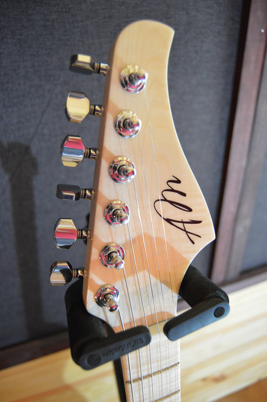

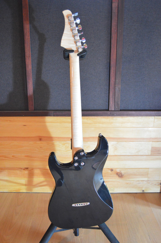

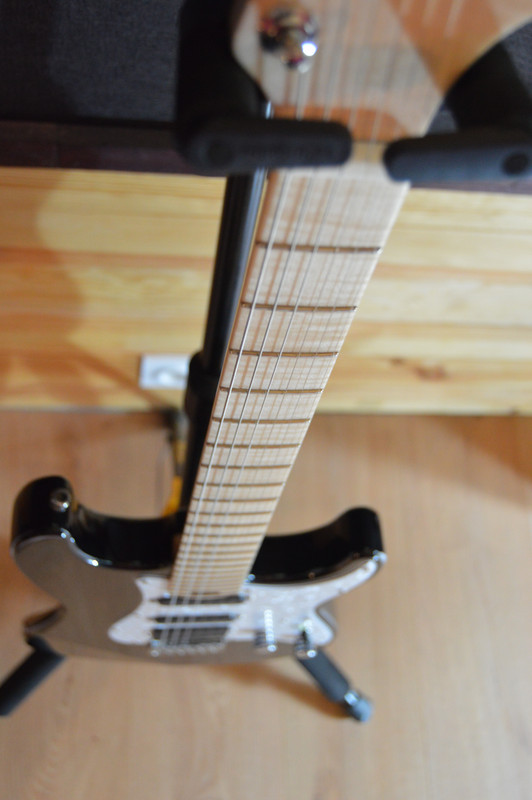

- Twangking
- Messages : 829
- Localisation : Yonne
Et voici quelques images (désolé, je suis vraiment un piètre photographe...)
