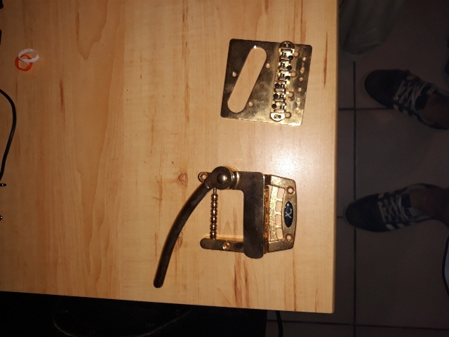

-accastillage doré, un tremolo ''type bigsby'' acheté sur le GFS, micro GFS également

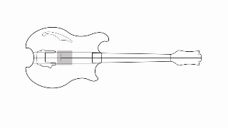

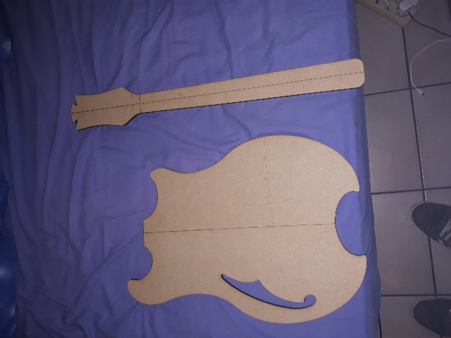

J'ai fait les plans sur un logiciel de dessin vectoriel, pour tout vous dire je ne me souviens plus lequel, puis j'ai fait découpé les gabarits chez Damengo
Désolé je n'ai pas de photos de ce qui à déjà été réalisé, j'ai pas mal avancé le manche, il est détouré, la touche est collé et les traits de scie pour les frettes ont été réalisés grâce à la boîté à frette LA achété sur Damengo.

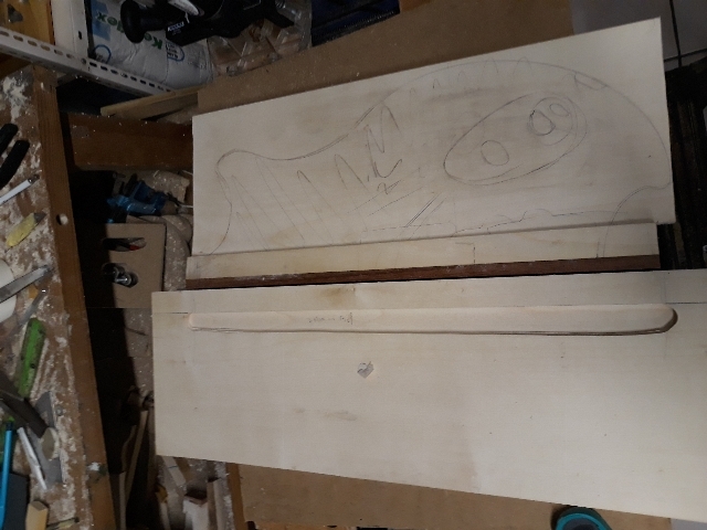

j'ai également un peu avancer sur le corps de la gratte, en gros c'est une partie de palissandre pris en sandwich entre le corps en érable
En gros les tables en bubinga iront sur le dos et l'avant de la guitare en étant incrustés de part et d'autre de l'axe central, je sais pas si je suis très clair du coup une photo étayera mes propos :)

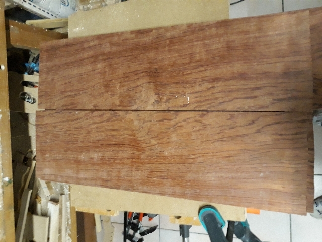

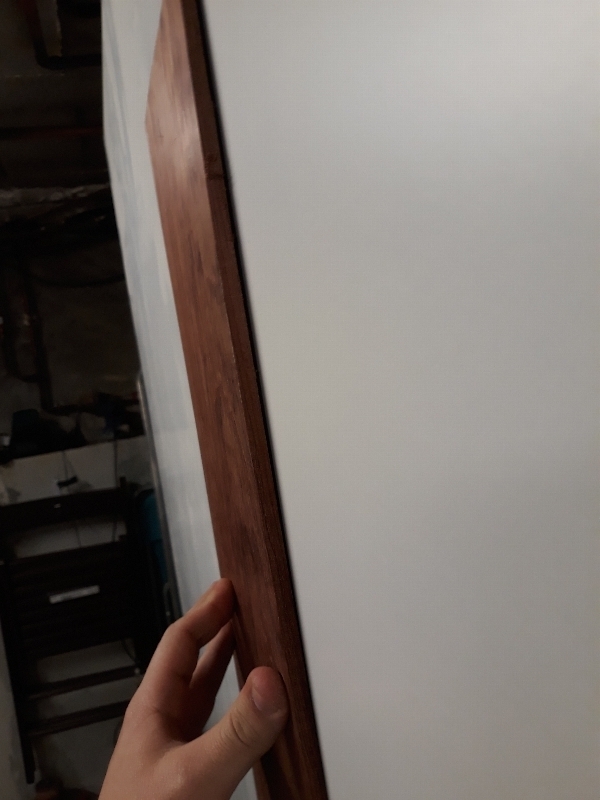

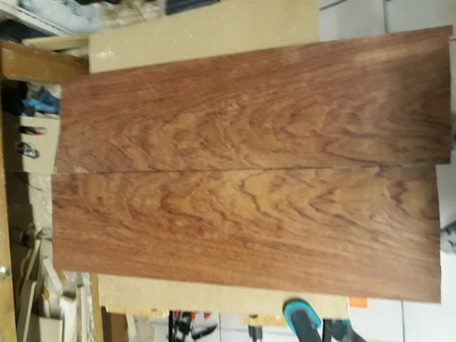

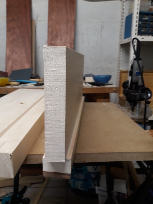

Voilà ou j'en suis actuellement, je vais pas tarder à lancer le collage des table en bubinga, problème: elle sont toutes légèrement tuilés, je les ai reçu comme ça j'ai essayé de les redresser sous presse et en humidifiant dans le creux mais rien n'y fait.
J’espère qu'on voit bien la tuile d'une partie de la table, à votre avis, le collage suffira t'il à brider la pièce et la maintiendra sur le corps ou vas t'elle se rebiffer ?
par ailleurs, le bubinga étant un bois exotique (en cherchant sur le net j'ai pas réussi à trouver d'infos fiables sur la nature grasse ou pas du bubinga ) dois-je prendre des précautions particulières pour le collage (j'utilise de la titebond classique en général)

Joli projet. Le tuilage gêne même si tu le colle sous presse?

je suis vraiment fan de tes repères de touche.
Est ce que les tables en bubinga restent souples ("bubinga" et "souple" sont rarement dans la même phrase) ?
Je veux dire par là est ce qu'en appuyant la table sur une surface plane tu la fais facilement redevenir droite ?

la souplesse n'est pas vraiment son point fort haha, en revanche si j'appuie sur la partie tuilé ca s'aligne avec le reste sans trop avoir à appliquer de pression

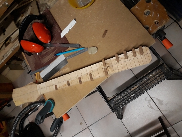

Aujourd'hui je n'ai eu que le temps d'incruster proprement les repaire de manche et de les araser :
On remarque un vilain noeud noir entre la 12ème et 13ème case, j'avais initialement prévu de faire tomber pile poil une frette dessus pour le cacher au mieux, mais je me suis planté comme un naze :explose:
Du coup la solution qu'il me reste est de tenter de le boucher avec de la poussière d'érable mais c'est cache misère et je doute que ca rende bien..
Le noeud présente un petit trou et autour il y à une espèce "d'auréole" noire (c'est la trace que l'on distingue sur la photo), du coup même si je bouche le trou avec de la poussière de la bonne couleur il restera le bois un peu noir autour, et j'ai bien peur que ca n'ait pour seul effet de le rendre plus visible :malade:
Si l'un d'entre vous à un coup de génie et aurait une idée de comment le dissimuler au mieux je suis preneur :D

Flipot ?

J'ai en effet pensé au flipot mais le veinage de la touche est très marqué à cet endroit et du coup j'ai peur que ca n'en soit que plus visible.
Je sais qu'il existe certain produit chimiques qui blanchissent le bois, j'avais pensé à en utilisé sur le bois à cet endroit de manière très mesurée et locale, et qu'ensuite lorsque je vais appliquer la teinte ambré sur l'ensemble de la touche cela masquera le petit défaut, qu'en pensez vous ?

Quand on veut cacher un défaut, il vaut parfois mieux le montrer : tu pourrais compléter les repères de touche en 12e par deux ronds en 11e et en 13e (qui, du coup, lasque le nœud).
Bon, ça se simule, parce que ce n’est pas dit que ce soit bien.
Mais si tu as un bout de bois d’un veinage approchant, le flipot peut marcher.

Un flipot dans le même bois en trouvant un veinage similaire, mais juste de la taille du trou, la tache noire autour n'est pas si gênante, elle fait parti du motif de la touche, qui est fort belle :yes:

En effet la taille du trou étant tellement faible, un flipot devrait être assez discret, en revanche je ne sais pas comment je vais me débrouiller pour faconner de manière précise un si petit bout :)
Gaffophone ton idée est aussi très astucieuse et elle me plaît sacrément, je n'y aurai jamais pensé, merci !
Je vais évaluer mes possibilités demain et prendre une décision, je posterai une photo de la "dissimulation" demain soir je pense :)

Pour ma part, je remplirais le trou à la résine teintée noire ou je ferais un flipot noir, juste pour boucher le trou, et pour garder le noeud tel qu'il est. C'est un élément naturel du bois, je trouve que ça peut avoir son charme.

Pour façonner le flipot rien de compliqué, tu mets ton morceau dans le mandrin de la perceuse que tu utilise comme un tour avec du papier abrasif :wink:

gaffophone a écrit :Quand on veut cacher un défaut, il vaut parfois mieux le montrer : tu pourrais compléter les repères de touche en 12e par deux ronds en 11e et en 13e (qui, du coup, lasque le nœud).
J'utilise constamment ce genre de procédés, et je me prends beaucoup moins la tête depuis ! C'est efficace, et ca rend même parfois les "défauts" (comme les nœuds) plutôt esthétiques !
D'ailleurs, c'est assez amusant la notion de défaut du bois :
- mon pote ébéniste n'aime pas les ondes qu'il considère comme un défaut
- mon pote luthier cherche à avoir des ondes pour l'esthétisme, sans en abuser car il me dit que le son s'en ressent
- moi j'aime bien les ondes et les nœuds, tant que sur le plan mécanique je m'en sort :)
Celà dit sur une touche de gratte, un nœud n'est certes pas l'idéal. Après si ça ne choque pas (plus) visuellement, et que le son de ta gratte te vas, tout va bien !

Trois solutions en effet:
- soit tu acceptes
- soit tu masques en forçant le trait - mais sera-ce en adéquation avec tes repères (jolis, d'ailleurs) ?
- soit tu flipotes.
Moi j'accepterais, c'est du bois, après tout.
Mais si je devais flipoter, je pense que le plus discret serait de flipoter toute la 13ème case avec une chute au fil semblable, les frettes faisant frontière entre le flipot et le reste, ça ne devrait pas (trop) se voir.

Pronto a écrit :Moi j'accepterais, c'est du bois, après tout.
Pareil. Sur la photo de près, on ne voit que ça, mais franchement, sur celle d'ensemble, c'est très discret. Avec les frettes on ne verra rien.
