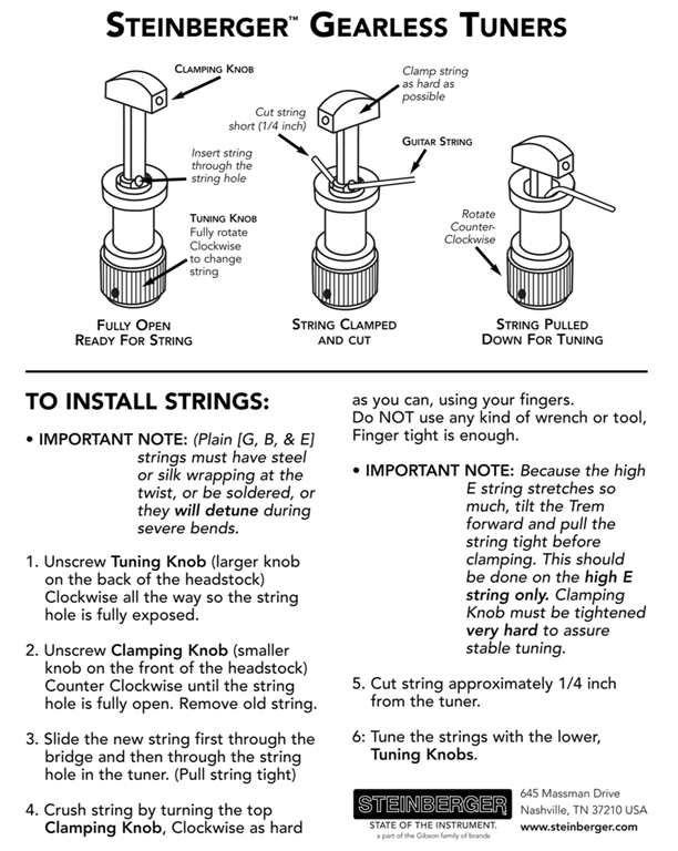

les grover rotomatic serie 106 sans molettes aussi , j'aurais bien aimé retrouver le schéma interne , je le croyais present sur audiofanzine , mais,,,, le système est différend de celui de gotoh c'est une came qui bascule sous la pression de la corde et vient la bloquer
la steinberger gearless que ce petit check up m'aura donné l'occasion de découvrir
bref c'est tout un univers les mécaniques a blocage
