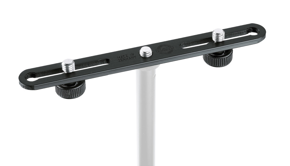

Il s'agit d'une barre alu K&M qui mermet de faire des prises de son stéréo avec deux micros rapprochés :
J'y ai monté un roulement quelconque qui trainait à l'atelier.
Ensuite, j'ai coupé un petit morceau de tasseau (en acajou, tant qu'à faire). Sa largeur est exactement égale à celle de la barre (20 mm). Deux plaques en métal de récup pour border celle-ci et la maintenir parfaitement dans l'axe, et deux vis traversantes équipées de papillons de l'autre côté.
Ainsi, on peut monter et démonter rapidement la totalité de l'accessoire. Le réglage se fait en desserrant une des deux vis. C'est très précis, du fait que la barre est maintenue fermement entre les pièces de métal.
