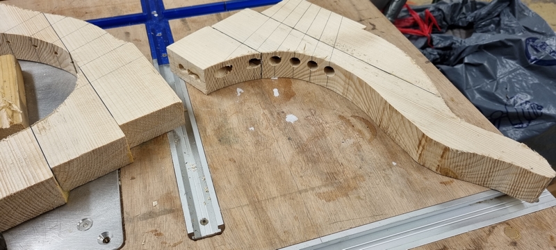

Je prépare l'assemblage des 2 côtés du corps avec 2 tourillons de 10mm, et le trou entre les 2 pour le passage de l'alimentation des lasers.

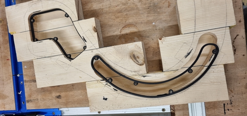

Usinage des cavités pour les lasers, capteurs et électronique. Les gabarits imprimés en 3D facilite beaucoup le travail :green:
Test pour voir si les supports de caches sont OK.
Je commence à détourer le corps en laissant une zone "droite" pour placer les serre-joints pour le collage.
Et j'attaque les trous qui accueilleront les lasers et capteurs.
