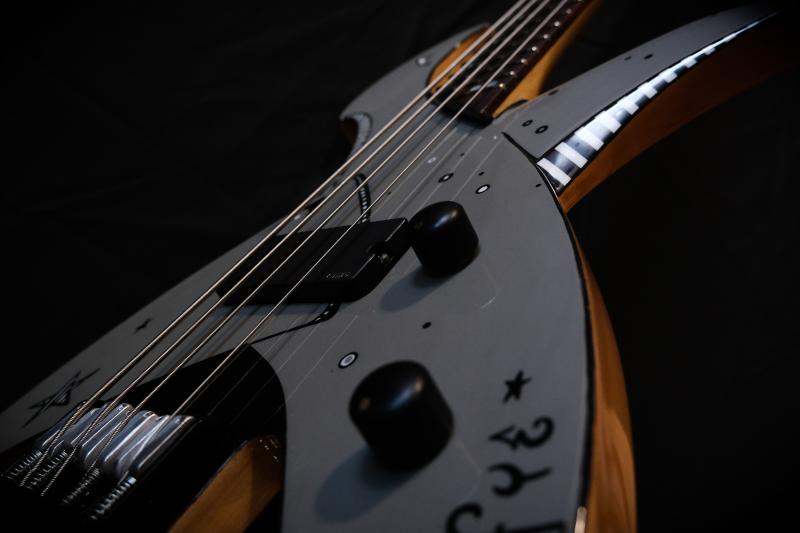

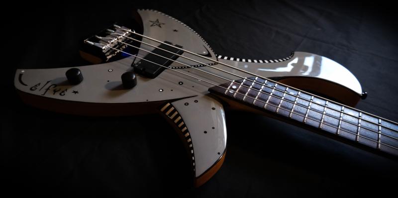

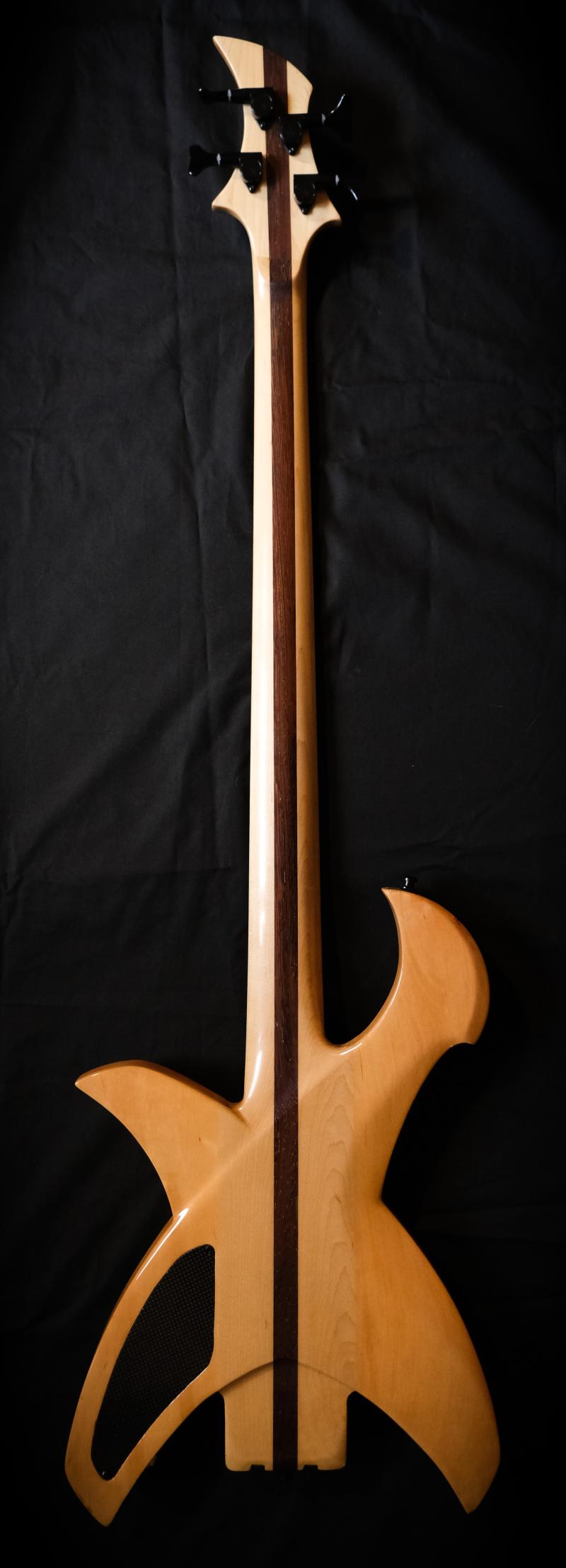

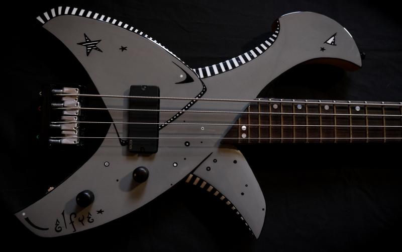

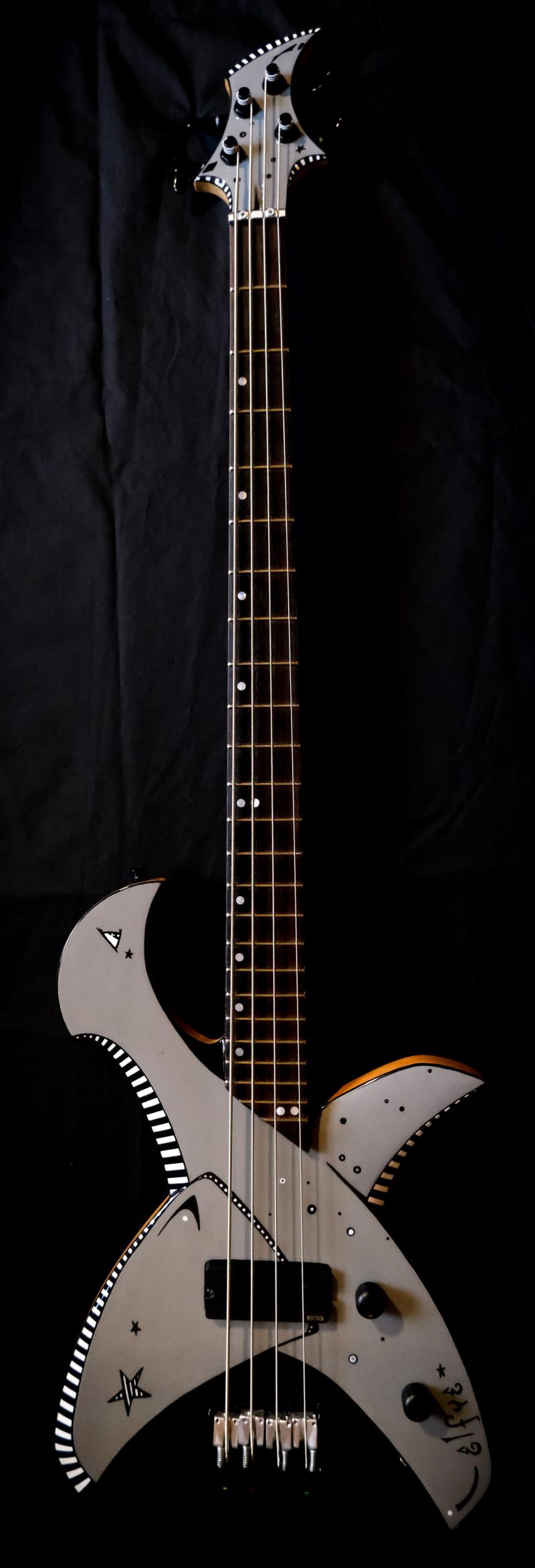

Hello tout le monde,

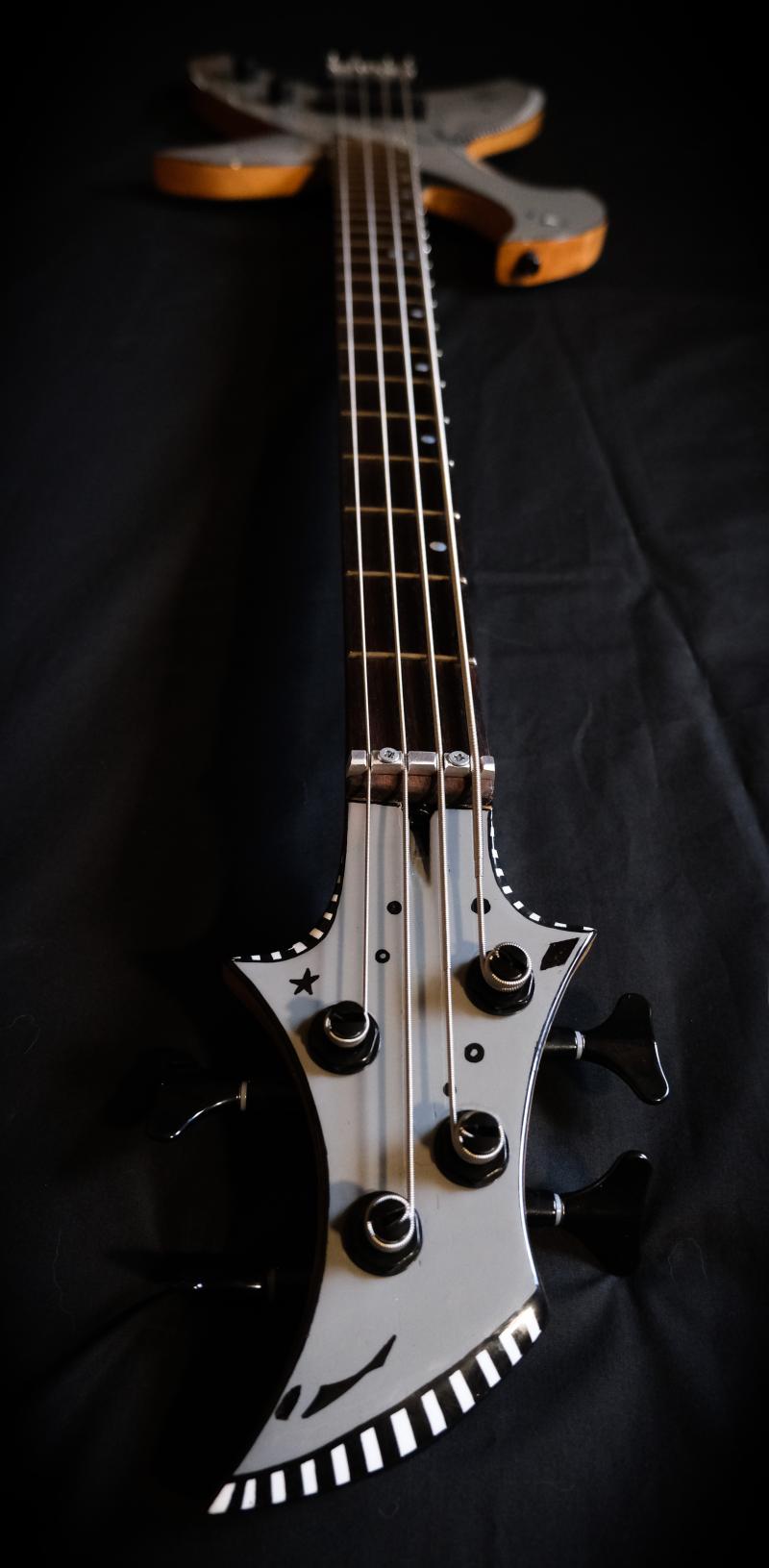

Suite à une demande aujourd'hui sur ce post, je m'aperçois que je n'ai jamais mis les photos de mon oiseau fini !
La peinture a été réalisé par ma chérie, puis j'ai vernis, et voilà le résultat ! :D
Messages : 4463
Re: Bass'oiseau !!!
Ben dis donc, elle est talentueuse, ta chérie, tu la féliciteras pour moi !
Et cette déco va très bien avec cette jolie forme, c'est super réussi.
stephane isiar
Messages : 1369
Re: Bass'oiseau !!!
Message par stephane isiar »
J'aime toujours autant ta forme oiseau, bravo pour le hardware fait maison, truss rod, chevalet,sillet métal... beaucoup de travail et de savoir faire.
Une vraie volière :)

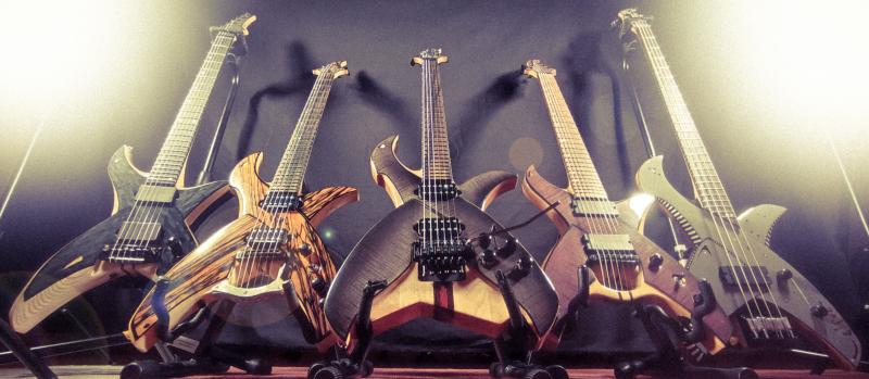

nicopoche
Messages : 79
Enregistré le : mar. 5 janv. 2010 19:37
Re: Bass'oiseau !!!
Message par nicopoche »
Merciiiiiiiiii !!! Une photo de famille de mes oiseaux !
Darasse
Messages : 177
Re: Bass'oiseau !!!
Message par Darasse »
une belle volée d'oiseaux!!
avec un super travail sur les accessoires, bravo!

Bravo pour la peinture. C'est chouette en plus en famille :yes:
C'est Posca ou pinceau?

Toujours aussi géniale ta forme "oiseau", elle est splendide ! La peinture lui va à merveille (bravo à ta chérie), l'accastillage maison est génial... un grand bravo :P !

sylvainpat a écrit : mar. 25 mars 2025 10:42 Bravo pour la peinture. C'est chouette en plus en famille :yes:
Merci à tous !
C'est fait au pinceau, à l'acrylique. J'avais très peur de la tenue après vernis alors on a fait des tests sur des chutes et ça tient très bien finalement :yes:

Bravo, une vrai œuvre d'art.
Je trouve que ça révèle complètement cette forme atypique, avant cela je dois reconnaître que ce n'était pas évident pour moi d'y voir un oiseau...
