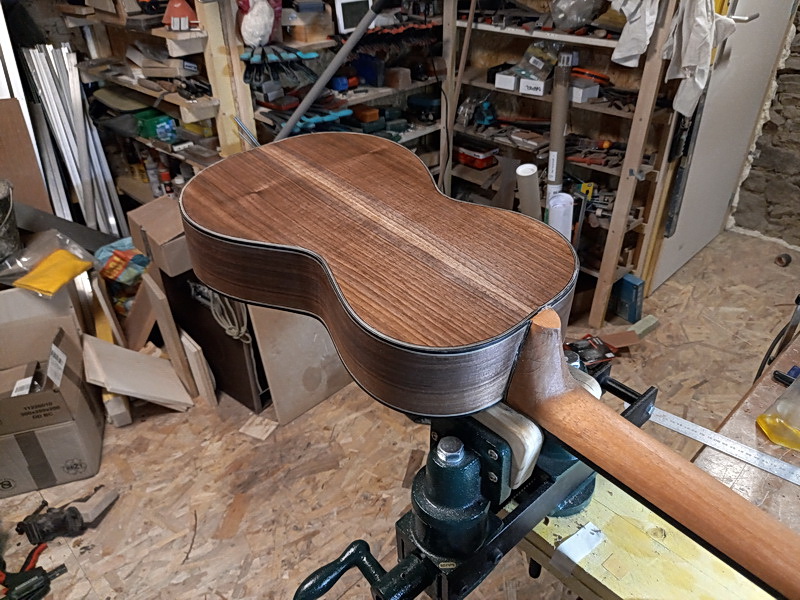

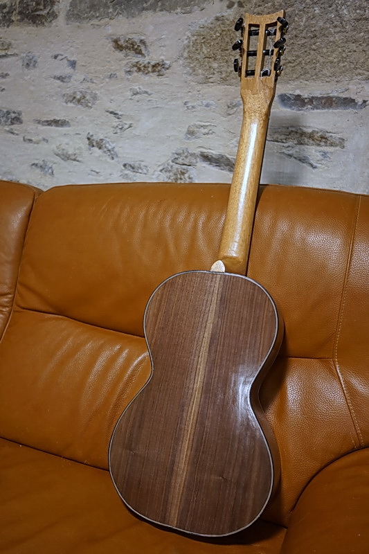

Un premier round de gomme laque, c'est génial ce truc, on peux y rester pendant des heures, ça monte couche après couche.
Séchage au coté de sa sœur.

Re: Guitare romantique N°2
C'est clair! Et ça donne beaucoup de profondeur au bois, surtout s'il est ondé! Et fini ma salle blanche et le séchage de 3 semaines.benoit suaudeau a écrit :gomme laque, c'est génial ce truc, on peux y rester pendant des heures, ça monte couche après couche.
Va falloir que je test çà, la gomme laque....
C'est vrai que ça donne un très bel effet au bois et avec un magnifique noyer comme le tiens, c'est superbe :app:

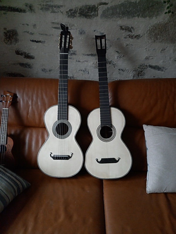

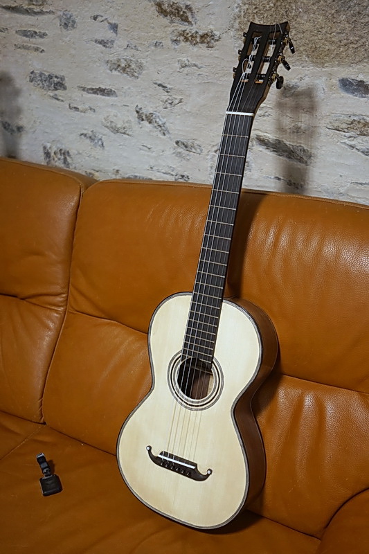

Bon elle est cordée depuis ce matin et j'ai joué dessus une bonne heure tout à l'heure. Le touché est identique à la N°1, elle ne présente pas de couplage ni de note morte, elle est plus homogène que l'autre, moins puissante (et là ça m'a surpris) mais avec la même identité sonore en moins caricatural, je suis déçu de son manque de sale caractère.
Bon je me suis éclaté, une super petite gratte pas fatigante, idéale pour accompagner, car comme elle est plus nasale qu'une classique (spectre plus étroit dans les graves) , elle occupe moins l'espace sonore et permet de plus se laisser aller sans vexer les autres musiciens, on a moins d'efforts à faire pour rester en dedans, et on perce mieux le mix. Bref c'est moins brouillon.

Je vous ai passé l'étape complexe de la fabrication et de la mise au point des 2 sillets, désolés, je le ferais pour la prochaine, promis.

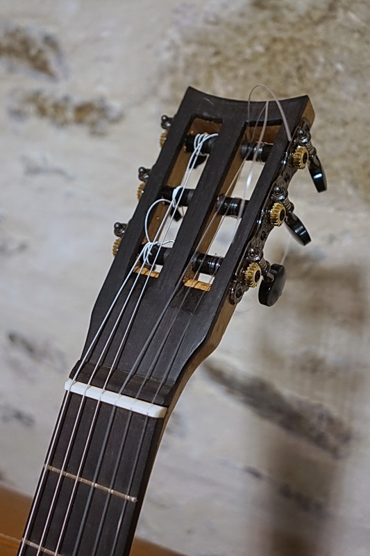

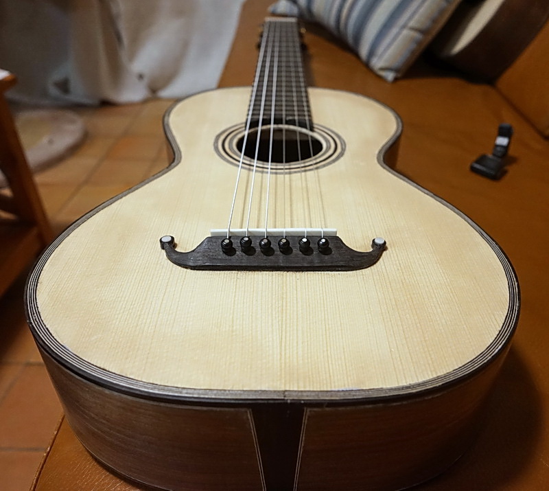

La gomme laque est loin d’être terminée, mais j’étais trop pressé de la jouer, l'avantage c'est que je peux y retourner quand je veux et la table elle est vernie, ainsi que le manche, reste le dos et les éclisses qui ne brillent pas beaucoup encore.
Tête type Panormo, j'ai encore une petite incrustation en nacre à faire.
Le chevalet n'est pas parfaitement lisse, il faut ressortir le racloir. J'ai aussi le bouton de sangle à mettre au dos. Et oui, une romantique se joue debout, comme une super-strat (le shreder de l’époque s’appelait Pagagnini) .

Dupont et Dupont plutôt, aux moustachesTMF a écrit :C’est con t’as fait Dupond, et Dupond![]()
Intéressante cette tête toute pleine de vide.
Je plussoie sinon, j’aime beaucoup la tête aussi!
