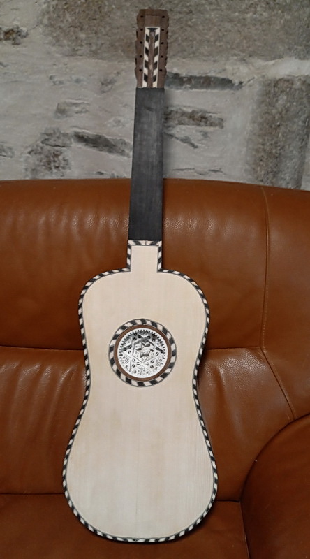

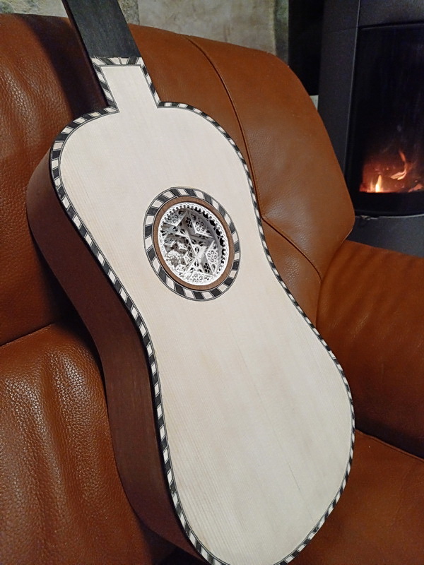

En théorie on doit poser la rosace avant de fermer la boite, et donc de poser le chevalet sur la table avant.

C'est une grosse prise de tête les pistagnes et les filets, des heures avec une loupe et une pince à épiler. Bon maintenant s'approchent le temps du vernis ainsi que celui du chevalet.

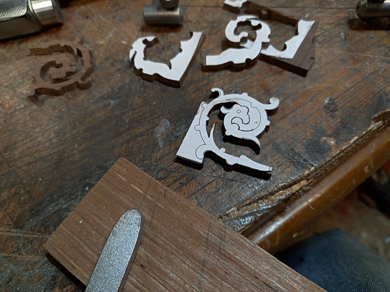

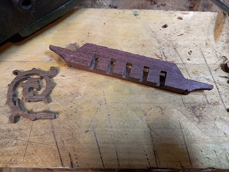

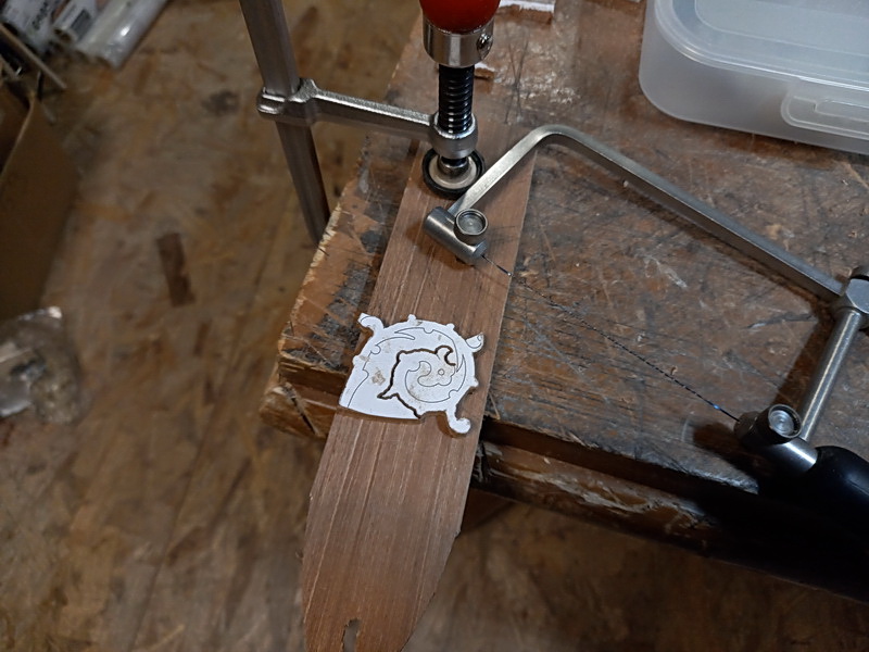

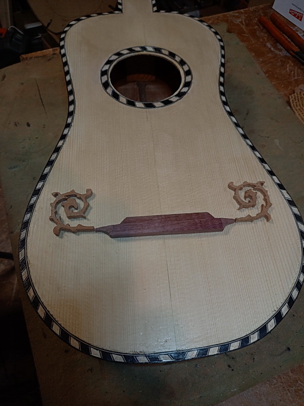

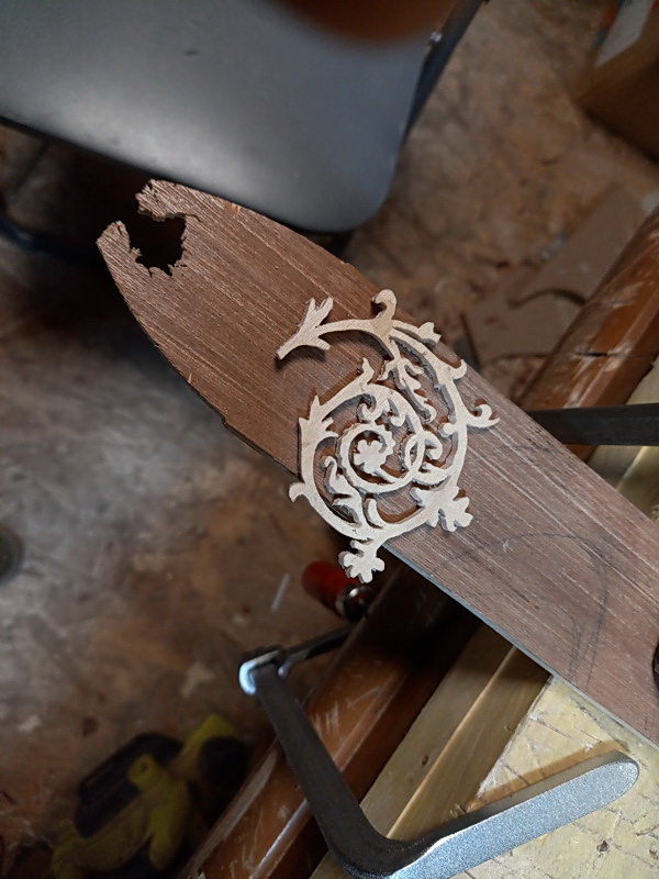

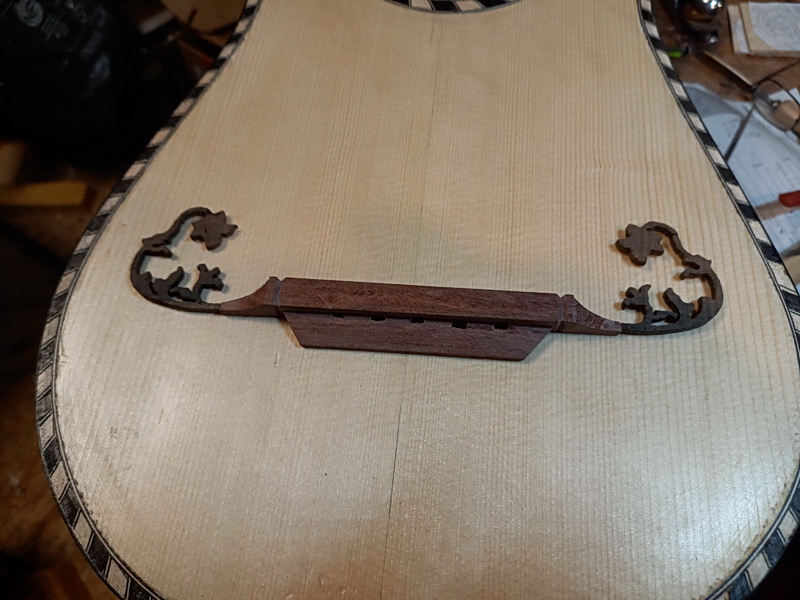

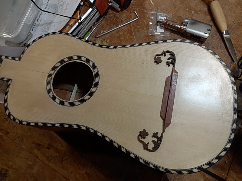

Bon j’étais pas mal occupé ces derniers temps, la lutherie ne trouvait place que la nuit à la place du sommeil.

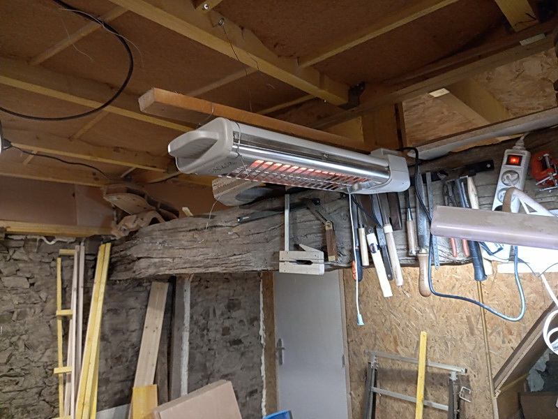

Primo j'avais froid, vraiment, c'est descendu à 2° à l’intérieur de l'atelier, même la titebond ne séchait plus. Et puis il me fallait trouver une astuce pour modifier radicalement l'humidité locale, et donc voila l'engin, ça chauffe terrible, l'humidité locale s'effondre vu qu'a 1 mètre 20 de la source, une planche monte à 40° en quelque minutes. Par contre c'est à ne pas laisser sans surveillance.

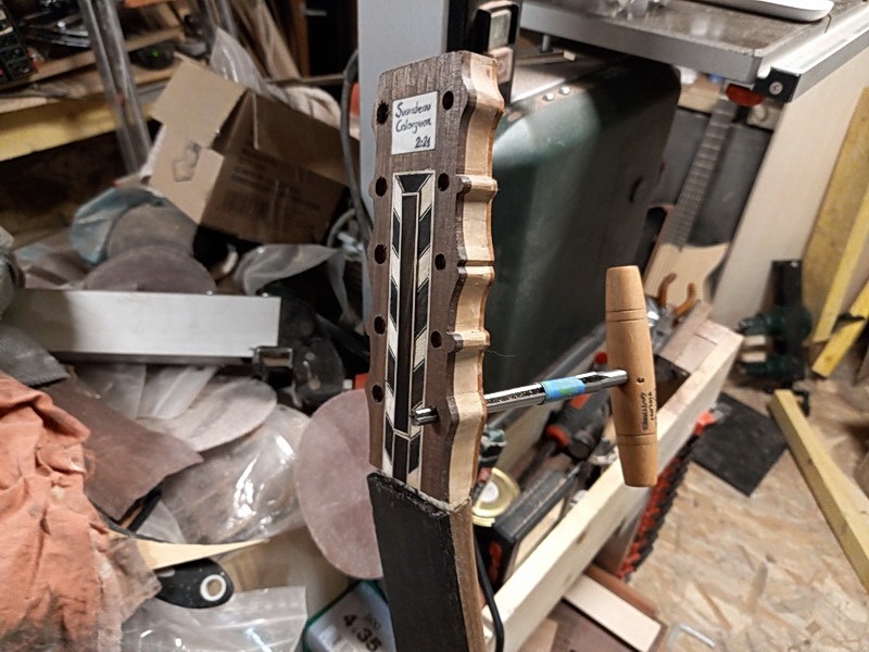

Perçage des trou des chevilles avec une lousse de 1/15eme.

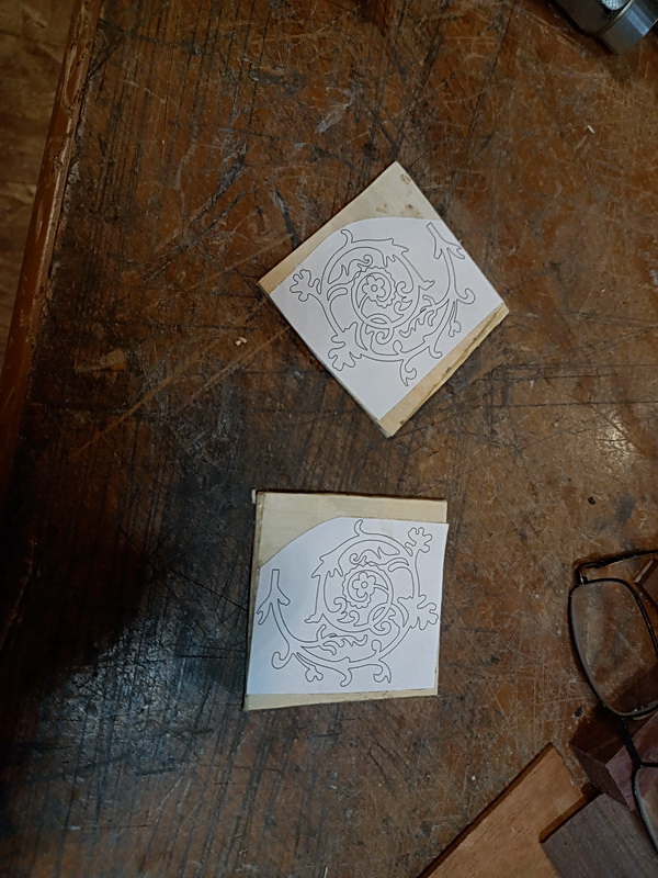

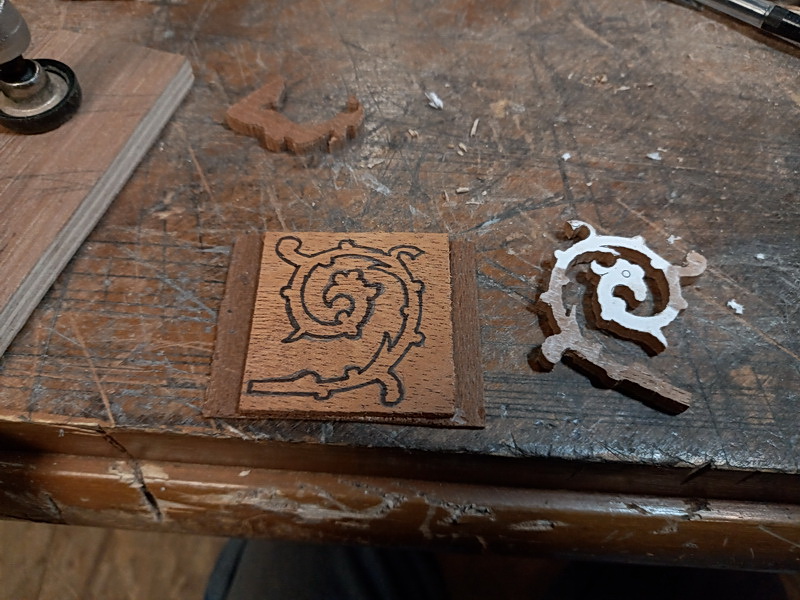

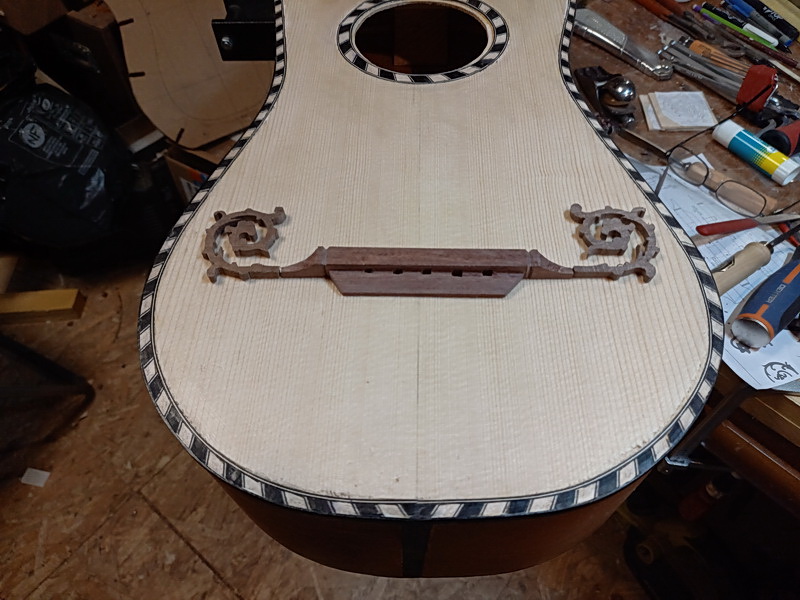

Premier essai de moustache, là c'est un modèle stradivarius, plus grossier et donc plus facile que ceux de Voboam. J'ai choisi un bout de sapelli que j'ai collé sur un contreplaque fin, un bocfil et une lame très fine pour faire le travail. Avant j'ai essayé d'autre technique dont les fraises de CNC montée sur un flexible, ça rend moche et c'est difficile à conduire.
Montage à blanc avec une ébauche de chevalet en amarante. Joli mais pas de près, à refaire.

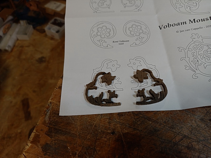

Un modèle Voboam, pas trop compliqué fait dans une chute de zyricote, c'est mieux pas pas encore suffisamment propre.

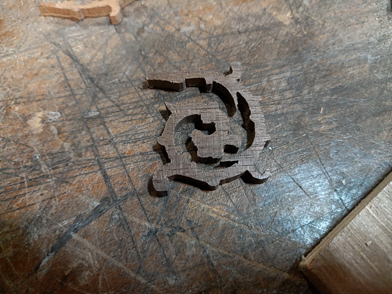

De nouveau un strad mais là dans un bout de noyer plus épais, ça commence à ressembler à quelque chose.
Avec le futur chevalet.
Encore un essai, mais là avec un contreplaqué maison en érable 6 plis de 3mm, et un modèle Voboam qui commence à devenir complexe.
Teinté en noir ça va le faire, ce soir je fais le 2eme.
Messages : 6342
Re: Guitare baroque type Voboam
Purée! Quel truc de fou! Ça doit être long à couper!
Messages : 6067
Oui, 1 heure pour la dernière.
David1234
Messages : 706
Message par David1234 »
C est chouette et fait avec passion.
Comme tu postes différentes version, je me permets un avis il me semble que la largeur totale du chevalet est un peu grande. L espace mini sur les coté de la table ne devrait il pas pour l esthetique être un peu plus en ligne avec celui de la rosace? C est juste un avis à chaud.
