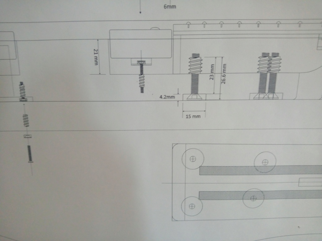

Leirn a écrit :Méfie toi quand même, avec 6°6, en fonction de la forme de la tête du positionnement des mécaniques, les mécaniques les plus proches peuvent être assez hautes vis à vis du sillet. Il faut qu’il y ait assez de pressions sur le sillet. N’hésite pas à vérifier avec un plan de coup de la tête
le plan me donne ça :
Pour l’angle je pense partir sur du 10° comme ça pas de question à se poser ça doit le faire, sinon 13° comme sur les Gibsons.

J'ai une autre question sur mon plan la touche et le talon du manche finissent au même point, c'est à dire que la touche ne dépasse du talon et je vois qu' entre la cavité du micro manche et le neck pocket il n'y a qu'1 mm qui les sépare.
ça me parait bien mince, c'est normal ou est-ce qu'il ne vaut pas mieux que la cavité du neck pocket et du micro manche ne fasse qu'une seule et même cavité?

Je vous mets une photo de cette partie qui me chagrine :

C'est quand même mieux si ton manche a une butée au fond de sa mortaise, donc il faut 4 ou 5mm mini entre les deux défonces.
Imagine que la tension des cordes va faire rentrer ton manche dans le fond de sa mortaise. Si la mortaise n'a pas de fond, alors seules les vis vont empêcher le manche de reculer. Or idéalement chacun son rôle :
- Les côtés de la mortaise guident le manche,
- le fond de la mortaise bloque le manche en longueur,
- les vis plaquent le manche au fond de la mortaise.
Ou alors il faut coller le manche, c'est une autre option mais c'est plus pénible qu'un manche vissé car le manche une fois collé devient encombrant.

Damien59 a écrit : je vois qu' entre la cavité du micro manche et le neck pocket il n'y a qu'1 mm qui les sépare.
Sur ton plan il n'y a rien qui sépare la cavité de ton manche. Les 1mm sont entre le micro et le manche.
La defonce micro débouche sur la defonce du manche.
ça ne pose pas de soucis, par contre, si tu met des entourages micros, prévois le décalage nécessaire pour ta défonce.

Alexlyvity a écrit :C'est quand même mieux si ton manche a une butée au fond de sa mortaise, donc il faut 4 ou 5mm mini entre les deux défonces.
C'est pas 5mm de bois, qui plus est en bois de bout, qui vont retenir la tensions des cordes.
Ca ne risque rien, ton manche, si il est bien vissé, ne bougera pas.
Merci pour ta réponse, je n'ai pas prévu d'entourage de micros je vais donc faire une seule cavité pour micro+neck pocket.
Messages : 6321
Re: 1er projet : Superstrat
J'ai eu un cas comme ça, où j'ai laissé quelques mm de bois pour caller le manche (2 ou 3 de mémoire) comme le disait Alexlyvity, pour assurer son bon positionnement, le serrage des vis fait le reste comme le dit 6ri.l.

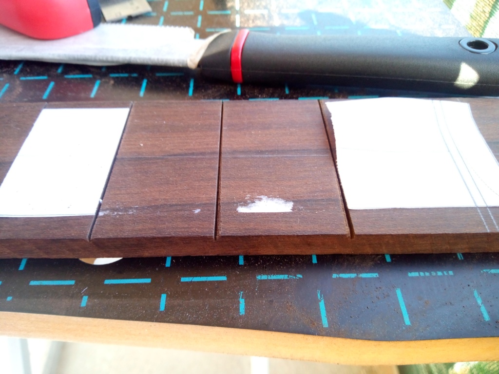

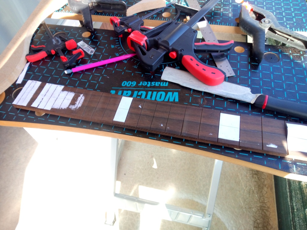

Sinon j'ai attaqué la touche le rainurage, je me suis improvisé "un truc" pour couper et ça la fait pas trop mal.
La touche est en ziricote est bien c'est hyper cassant comme bois, j'ai quelques éclats minimes sur le bord de touche.
J'ai eu un coup de scie approximatif sur les deux premières rainures mais ça va être recouvert par la frette et j'ai eu la main un peu lourde sur deux frettes, un rainurage un peu profond.
