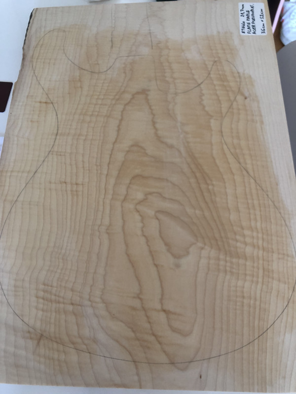

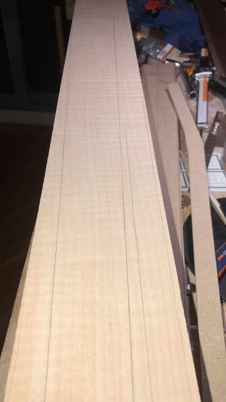

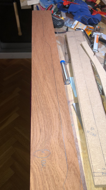

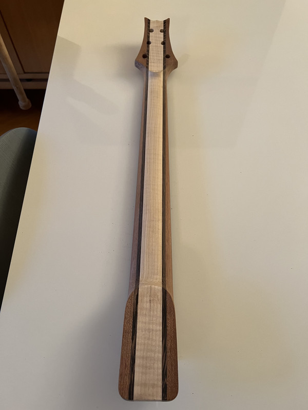

    Hello,
    je suis sur deuxième guitare, une PRS, mais dans un esprit plus naturel, plus bois
    • Corps acajou
    • Table Erable
    • Manche Erable, Wengue et acajou
    finition prévue à l'huile Crimson.

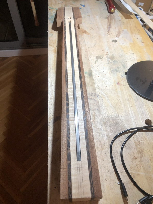

    et entre temps j'ai monté une calibreuse,
    merci aux différents concepteurs

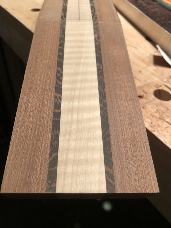

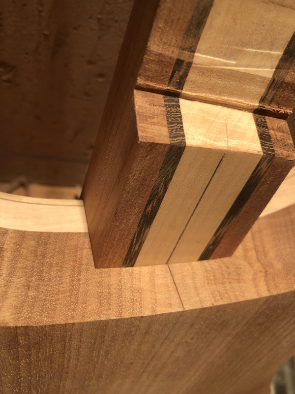

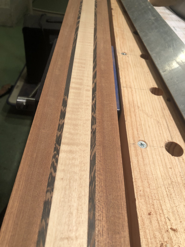

    Ah ouais ! :shock:
    C’est clean, mais on ne sait pas comment :clin:
    Superbe ce manche, et tu fais bien d’alléger, elle est assez lourde à la fin cette guitare.

    :| oui effectivement, la numéro 1 pèse un peu lourd

    Le manche est beau! Et la calibreuse :yes:

      Super boulot !
      La table en erable est belle! Plus sympa que l.ondé je trouve!

      Cette guitare est pour un copain qui m'a demandé de mettre un tunomatic à la place du cordier chevalet 2 en un typique des PRS.
      C'est sur ça casse un peu le style, voire ça ressemble à une basse, mais moi j'exécute :prayer:
      aie aie aie
      LA calibreuse calibre, et c'est du pure bonheur, je pensais pas que ça pouvait être aussi utile, et avec le moteur de 0,75 HP, elle ne faiblit pas. ça permet de faire en 3 passes ce que je mettais des heures à fignoler au rabot, mais en bcp mieux. Faut que je fasse un capot, rapport à la poussière

      MyPRS22 a écrit : mer. 12 janv. 2022 16:30avec le moteur de 0,75 HP, elle ne faiblit pas.
      C'est une info très importante pour moi car j'ai un projet de calibreuse dans les tuyaux depuis pas mal de temps, et un moteur de 0,75HP et j'avais peur qu'il soit un peu faiblard.

      tu peux y aller, c'est assez confortable. j'ai une réduction 1/2 avec un moteur qui tourne à 2700 T/m. Mon rouleau fait 37 cm de large
