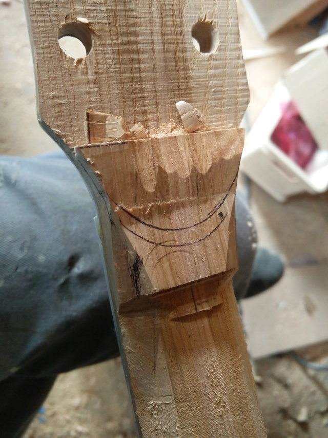

bon sinon un problème apparait doucement sur la poutre, il a fait froid lors du collage, et la colle a mal polymérisé.. ce serait un flipot ou les ailes de la tête pourquoi pas, mais la pièce maitresse de l'instrument... je suis bon pour la recommencer
ça m’amène une réflexion : j'avais pris le parti de faire un manche droit, avec une touche assez haute par rapport à la table. maintenant que je dois recommencer et y pense, inclure un renversement directement lors du délignage du manche parait plus intéressant non? de ce que je vois l'angle tourne souvent autour des 2°. pour le plan de profil on a bien le chevalet aligné sur la hauteur des frettes?

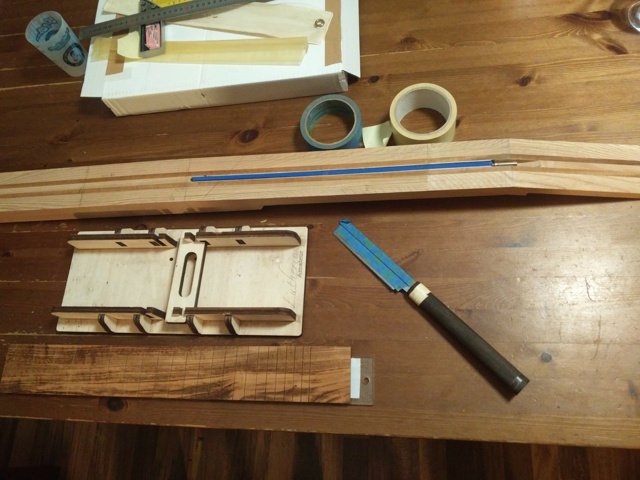

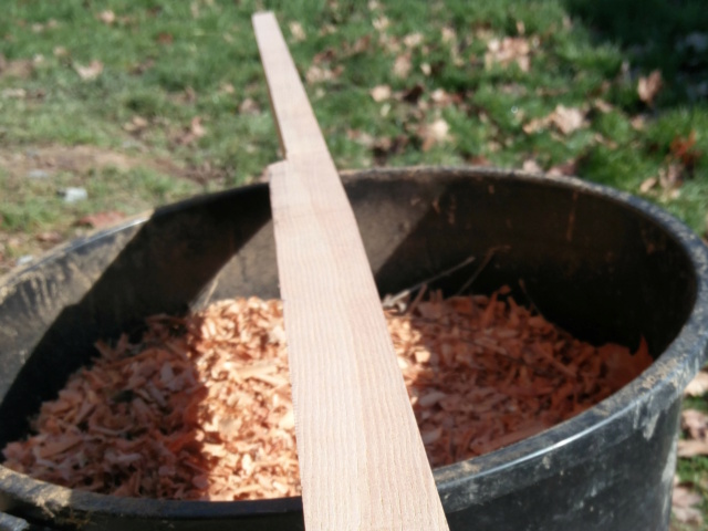

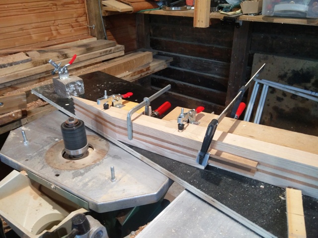

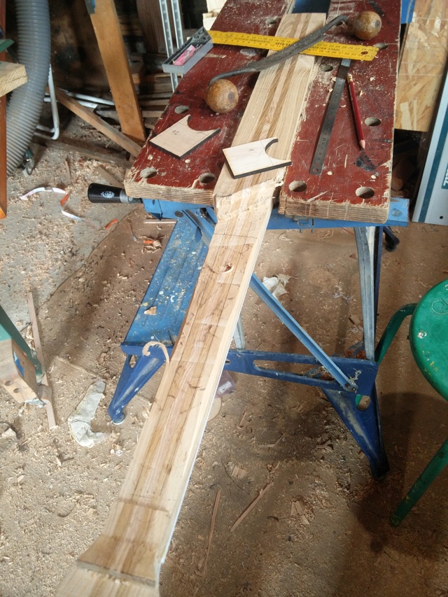

en grapillant un peu de temps à gauche à droite, j'ai pu refaire la poutre traversante. Exit le chêne, je suis resté frêne et muiracatiara, plus simple et léger visuellement. l'angle a été inséré, c'est pratique mais pas économique en bois..
Avec l'épaisseur du multipi, ça permet un petit 2°, sur le plan ça passe

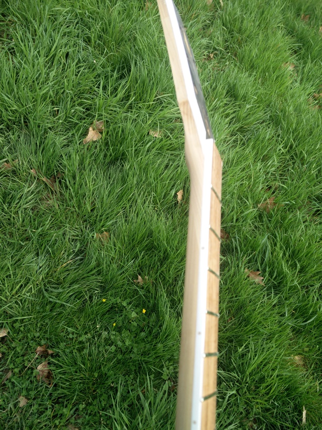

on ressort le calibreur pour faire l'angle de la tête renversée,
et une fois la tête affinée et collée, rainure du truss, retard rattrapé!
et pour finir hier soir, merci à la slotteuse "lutherie amateur"!
ça n'avance pas vite, mais ça ne devrait plus reculer!

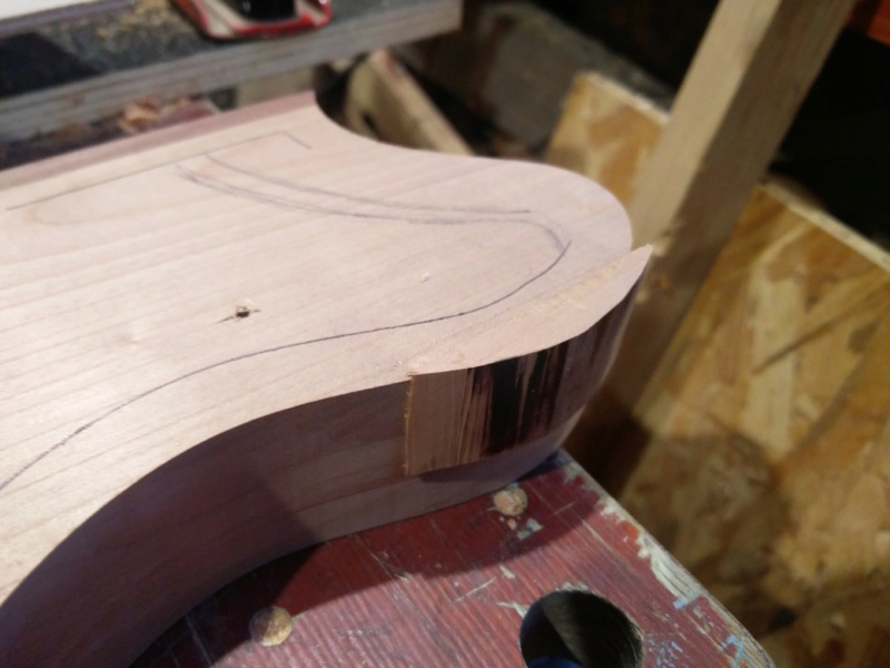

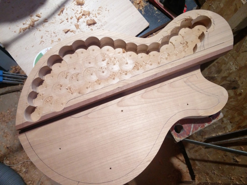

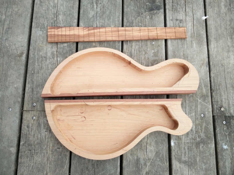

les ailes ont été détourées, affinées à la scie à ruban puis passée à la toupie. (je me rend compte que je n'ai pas pris de photos) j'ai eu un peu d'arrachement et du faire un petit flippot.
j'ai ensuite vidé l'intérieur, effectivement ça fait du copeaux, et ça a aussi achevé la vielle perceuse qui est monté sur la colonne (opération "charbons" à programmer ..) note pour plus tard, il faut bien brider la pièce ou etre moins gourmand aussi..
petite opération propreté ensuite à la défonceuse, mais le ménage n'est pas nickel, j'ai des marques de défonceuses et un beau plantage à l'intérieur (ça ne se verra pas mais qui aime ça?)
détourage de la touche, et ça commence à ressembler à une guitare tout ça !

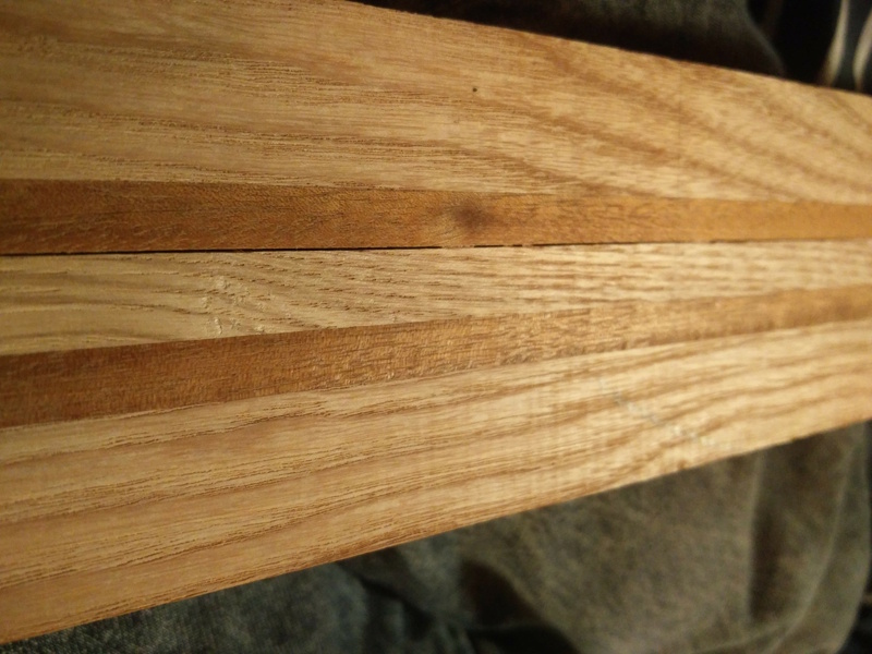

vous vous rappelez, la première poutre centrale mal collée, à cause du froid surement, la mise en chantier d'une seconde poutre avec la citation "ça n'avance pas vite, mais ça ne devrait plus reculer!"?
que nenni!
après les deux semaines de non-activité, je ressort la poutre de se cache, et là... un jour!!
pas grand, 3 10ème, mais un jour quand même, apparu vicieusement pendant que j'avais le dos tourné!!
j'en déduis :
1 - le froid n'a pas aidé, mais ce n'est pas la cause principale de mon premier échec
2 - le muiracatiara est exotique, et se colle bien mal!...
en parallèle, je vois qu'on dégraisse les bois exotiques avant collage, on n'a jamais fini d'apprendre!.. et effectivement ce bois est très gras, ça commence à se tendre pour les délais!..
haut les cœurs, on recommence (ça me descend le stock de bois initialement prévu pour la commode..) mais je garde les poutres faites pour voir comment elles évoluent..

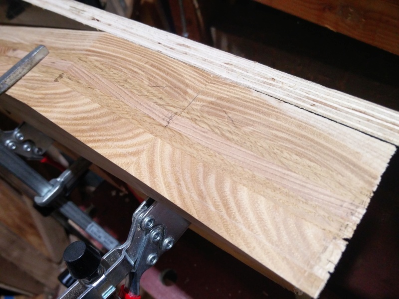

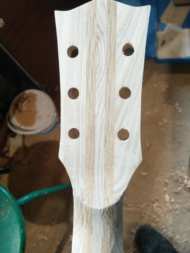

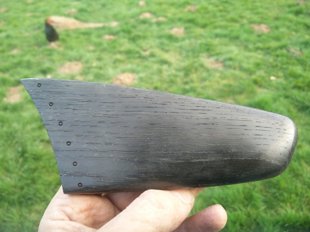

cette fois je reste sur de l'éprouvé, ce sera frêne/chêne! j'ai fait peu de photos, rien qui n'ai déjà été traité trois fois sur ce même fil

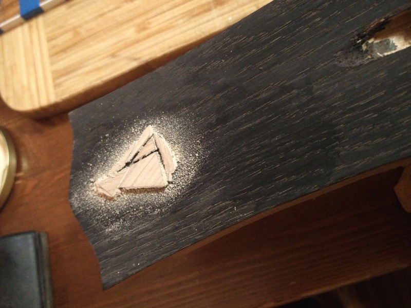

allez une petite tout de même pour le fameux raccord de tête :

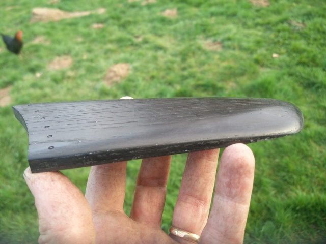

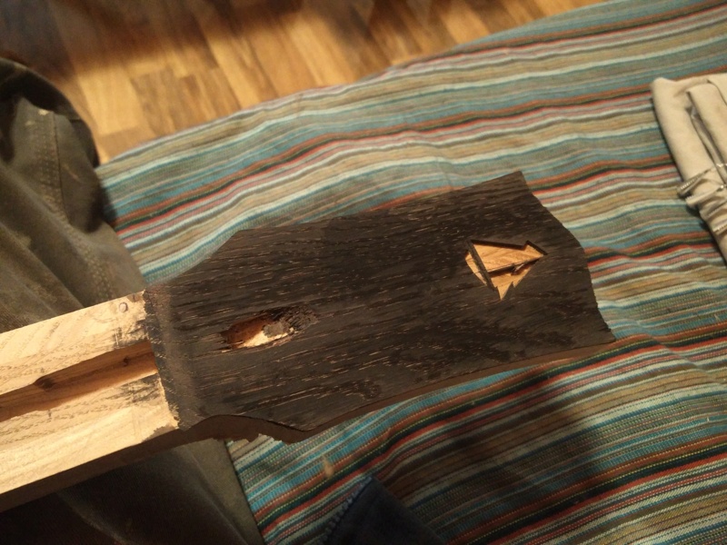

en parallèle, je fais mon placage de tête, 2mm en chêne ébonisé, avec une incrustation de frêne, avec deux petites oreilles sur le flans .
le collage du placage :
le détourage de la tête avec la réserve :
et l'incrustation de frêne en cours :
les incrustations ont été faites au laser, dans le fablab du coin (je n'ai pas la photo finie). En prenant du recul, ça ressemble à ça :
la découpe vers la fin à permis de virer une vis qui était cassée dans la poutre

ça fait un petit bout de temps que je n'ai pas avancé le sujet, voila donc une petite mise à jour!
que nenni!
j'en déduis :

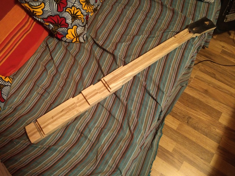

j'ai également avancé la touche, mise au radius 12" du premier coup (avec un peu de méthode, ça va mieux qu'à la main levée, ça avait été un bel écueil sur ma première), incrustation sur la 12ème case et collage de filet de par et d'autre à la uhu hart
reste à poncer les filets et reprendre un peu les coupes d'onglets pour parfaire les raccords
sur les photos j'en suis là, depuis j'ai fait la feuillure pour le filet de tête.

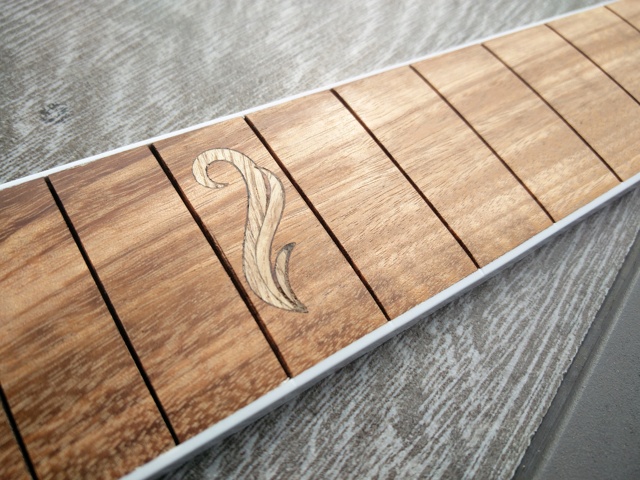

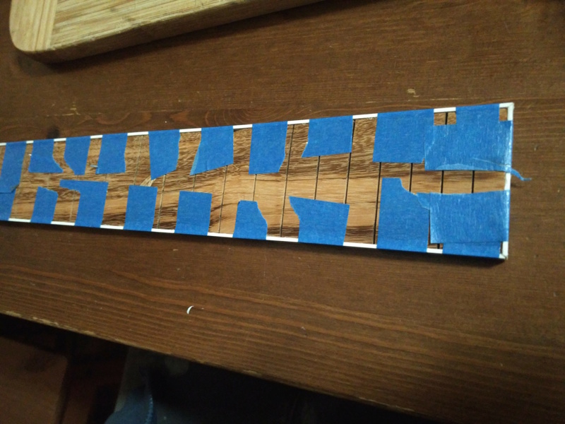

tout d'abord la fin de la touche, avec les binding collés et l’incrustation de la 12eme case :

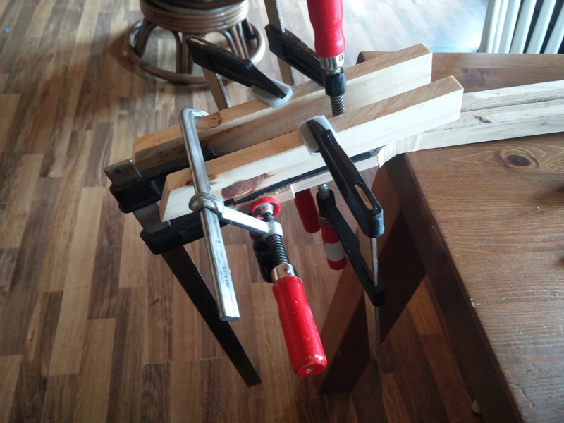

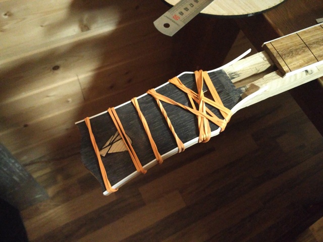

quitte à y être, je continue sur la tête, on sort les élastiques et hop

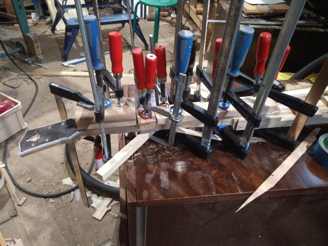

et une fois tout prêt, c'est parti pour la forêt de serre-joints. touche dégraissée et griffée, j’espère que ça va tenir!

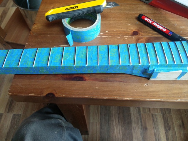

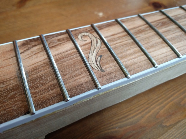

place au frettage, j'ai eu de l'aide des enfants, ravis d'aider pour la construction de la guitare de leur grand père! l'un plaçait les frettes, l'autre tapait dessus au marteau avec papa en chef de chantier et inspecteur du frettage final, c'était un chouette moment rigolo! planimétrie faite, ponçage des extrémités, puis enfin polissage, et hop, ça fait déjà plaisir!

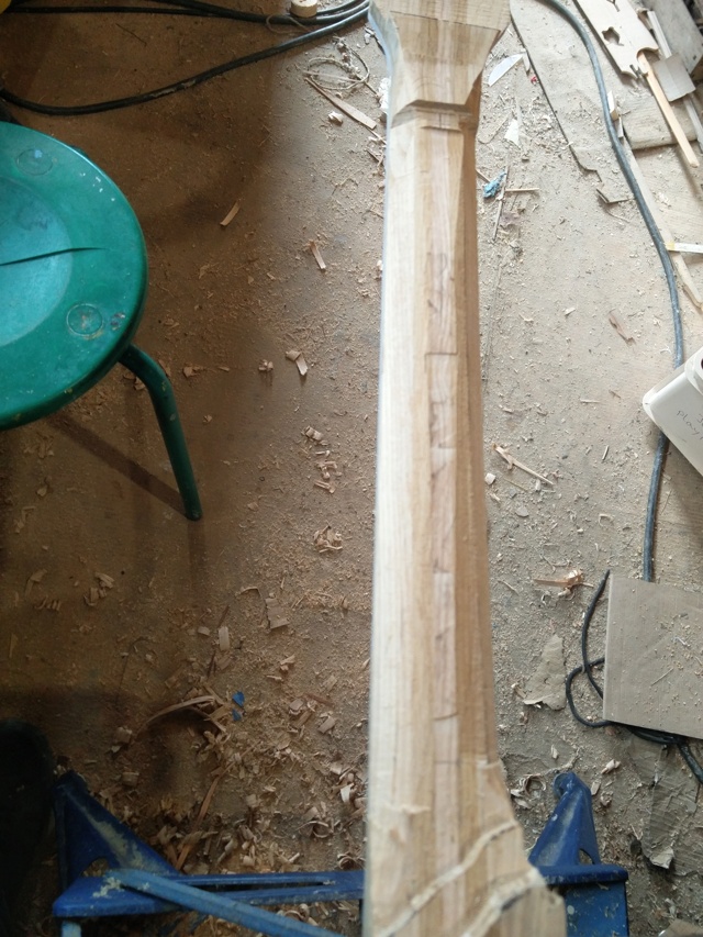

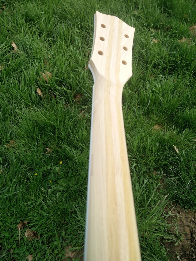

enfin, la partie la plus chouette du chantier, le façonnage du manche. De loin la partie la plus agréable, mais tellement rapide!..
(c'est drole aussi comme le bazar ressort sur les photos alors qu'il est invisible quand je rentre dans l'atelier!
avec la volute (qui d'ailleurs ne sert pas à grand chose, mon joint de collage est plus loin, j'ignore comment j'ai boutiqué mon affaire
) qui fait jolie
et voila, tadam, le manche presque fini!! le ponçage est encore grossier, je garde les grains fins pour plus tard

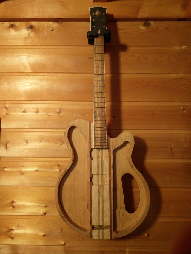

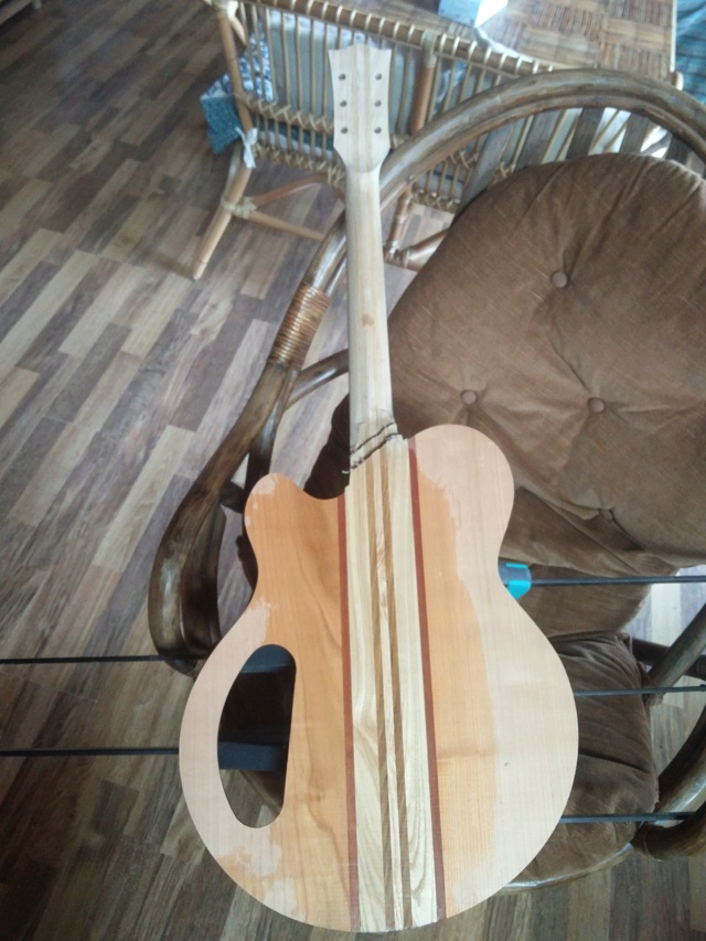

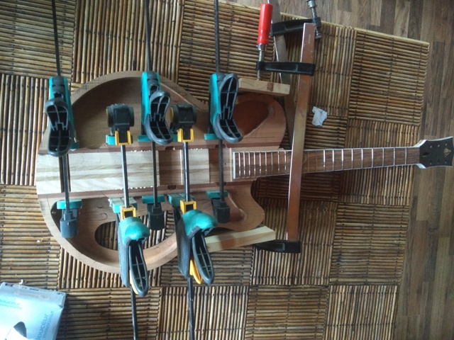

la suite, place au collage des ailes :
de face :
de dos, mouillé pour enlever le surplus de colle :
je vais pouvoir finir d'évider l'intérieur
ça prend enfin forme!! youhou!!

le week-end a été productif, ça avance! c'est parti pour le pavé!
le binding de tête, trop large, va au final mieux que ce que je ne craignais!.. c'est pas top, mais ça pourrait être pire! (et avec la mise au point sur l'herbe, il va être aussi grand temps de sortir la tondeuse!
de face :
pour finir le dimanche pendant le collage, j'ai façonné le cordier. pas en alu comme l’avait fait Matdeflo, mais en chêne du XII eme siècle, c'est très dur! j'aurai du prendre le même bois pour le placage de tête, ça aurait été tellement plus simple et rapide!
je réfléchi à renforcer la sortie des cordes, peut être insérer une lame en plastique ou bois dur juste devant les cordes pour qu'elles travaillent perpendiculairement aux fibres.. à cogiter!

- Messages : 6066
Re: une petite Belaire
A mon avis ça devrais tenir si ton chêne des marais est authentique.
Darasse
- Messages : 177
cela dit, hormis qu'il a plus de 800ans et la pièce de bois faisait 18m, j'ignore de quelle espèce de chêne s'agit'il!
- Messages : 6066
Ce que l'on appelle chêne des marais, est un chêne classique (pédonculé ou sessile) qui a passé une partie ou la totalité de son stockage (volontaire ou accidentel) dans l'eau, de là cette couleur noire.
- LaurentdeLyon
- Messages : 366
Sans indiscretion, ça se trouve où du bois de cet âge là ?
Relations haut placées ? Coup de bol ? Récup ?
