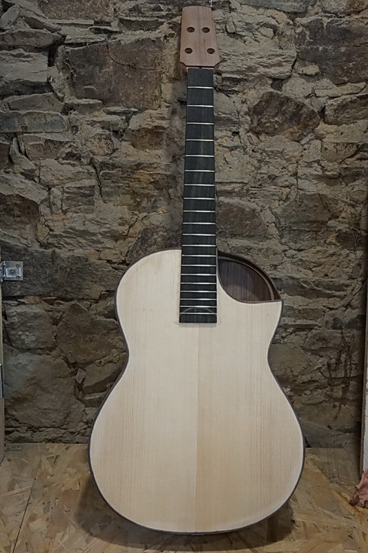

J'ai crée un léger radius sur la touche au rabot parfaitement aiguisé, au jugé et c’était super facile. Un vrai plaisir. Frettage nickel 18% 2.5mm donc moyennement large.
Avec sa grande sœur
La tête n'est pas parfaitement symétrique, mais c'est pas grave.

Ah parce qu'en plus y'a 20 cases ?
On frôle l'insolence ici.
En l'absence de bouche ça équilibre bien, chouette.

C'est marrant comme les ouvertures " à la KOPO " ont la cote en ce moment, je viens d'en terminer 2 et suis sur une troisième de ce style :D
Messages : 5861
Re: Une basse acoustique petit diapason
ça évite le pan coupé, augmente la surface de la table, bref que des avantages.

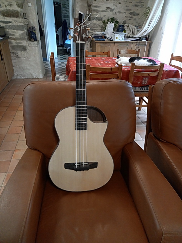

Il y a un autre avantage plus individualiste, c'est d'avoir un son direct dans l'oreille du guitariste grâce à la petite ouverture sur l'éclisse supérieure. On dose mieux les modulations.

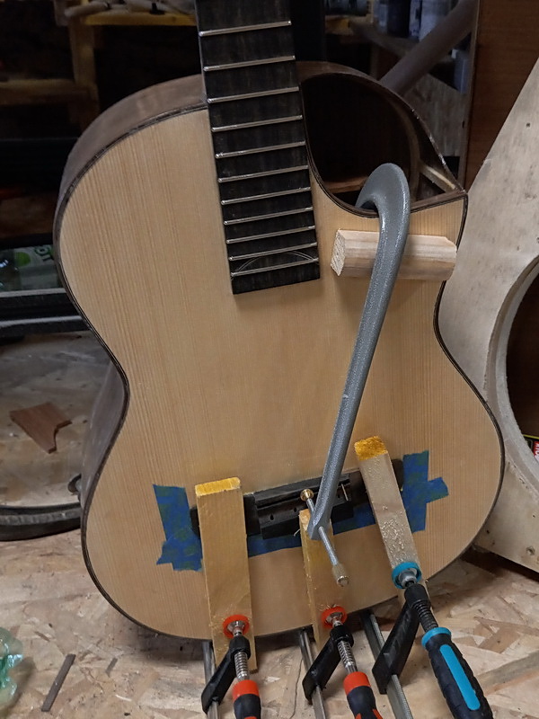

Collage du chevalet avec une technique semi-traditionnelle, il y a une semelle sous la table qui reprend la forme du barrage, semelle qu'il vaut mieux faire avant de fermer la caisse.
Je me suis un poil raté sur le renversement, il manque quelques mm en hauteur, mon chevalet va être bien bas.
Maintenant il va falloir monter les cordes, et celle de Mi fait 3mm de diamètre, elle ne rentre pas dans les mécaniques, que je vais modifier à la meuleuse.

tu ne peux pas faire un nouveau sillet une chouille plus haut ? ou chimer ?
Messages : 5861
Je peux pas corriger le plan du manche par rapport à la table, sauf à défretter. Donc je vais creuser un poil plus le chevalet pour descendre l'os mais il ne me reste pas beaucoup de marge car j'ai collé un capteur sous sillet piézo sous lui, et ça fait 3mm d'épaisseur.
J'ai monté la corde de mi et celle de sol, ça sonne pas mal, par contre 3 mm ça fait mal aux doigts.

Et au niveau son, ça donne quoi?
Messages : 5861
Le son est bon pour ce que je peux en juger (je ne suis pas bassiste), le touché est facile pour une basse, j'ai mis une action haute pour éviter les frises. Il faudrait que je compare avec d'autres basses acoustiques, juste de mémoire, ce diapason court n'est pas moins puissant qu'une basse acoustique diapason normal, même si c'est un peu court comme comparaison. Il faut que je teste avec le capteur, mais j'ai mon archtop à finir aussi.
