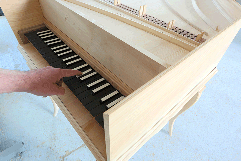

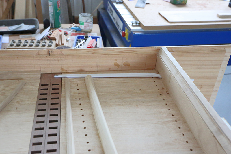

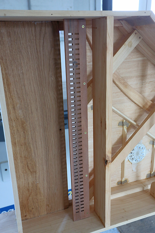

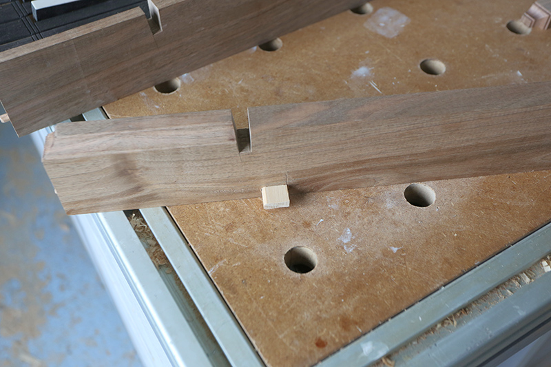

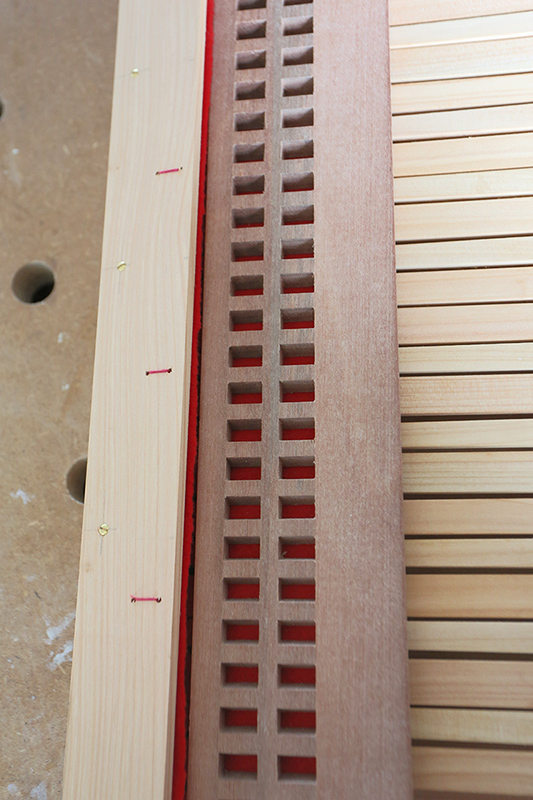

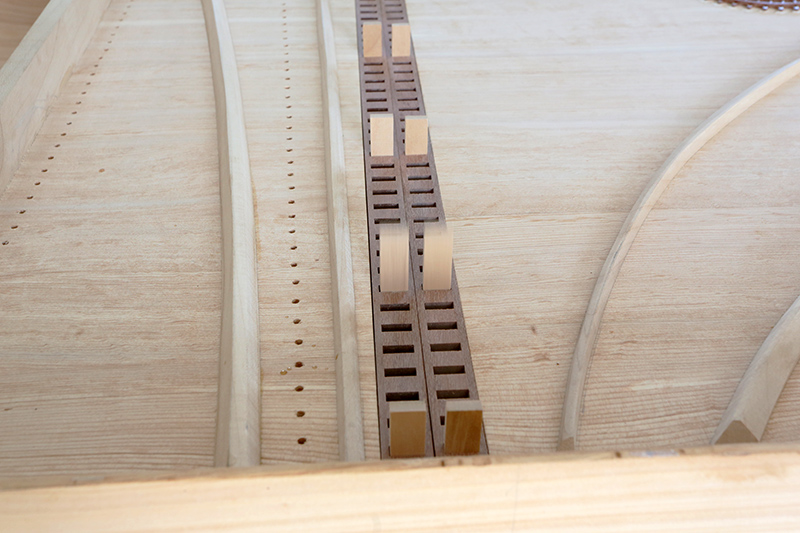

Derniers contrôles avant de monter les registres du bas dans la caisse.
Chaque registre ne doit laisser voir que du feutre et aucune séparation entre deux touches, l'enssemble étant parfaitement centré par apport au clavier.
Le plan montre qu'il est simplement pointé, personnellement j'ai choisi de le visser.
Je me suis fabriquer rapidement quelques faux sautereaux histoire de voir si tout fonctionne bien...
Ça marche! j'ai mesuré qu'il faut une pression d'environ 25g pour enfoncer une touche.

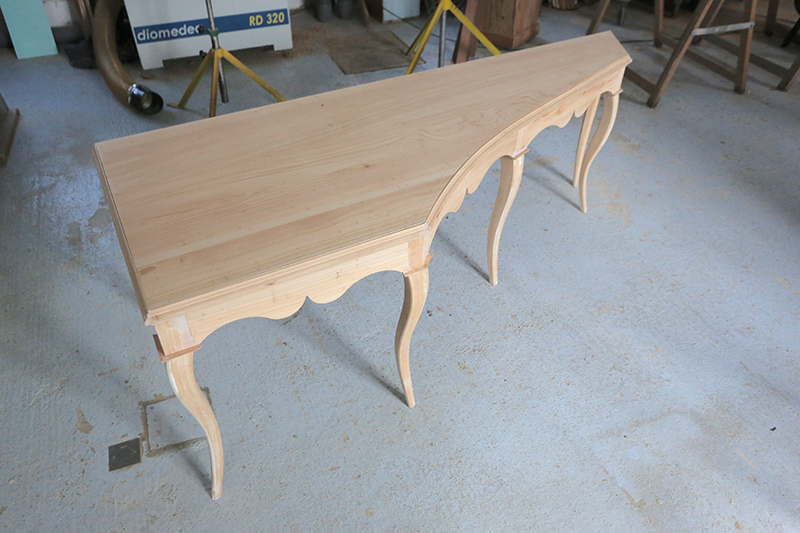

Une table de salon originale!

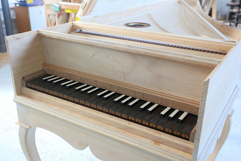

Reste encore à fixer définitivement le clavier dans la caisse.
Là encore j'ai mis du temps à comprendre! En fait, c'est la plaque de nom qui le maintien via les deux blocs latéraux.
J'ai utilisé des Domino en guise de taquets. Je n'ai pas chercher à les mettre directement en bonne position, j'ai préféré les retaillé après coup.
Donc: La barre de nom maintien les deux blocs latéraux, qui positionnent transversalement le clavier, les deux taquets le positionnant longitudinalement.
Pour terminé, un tasseau est collé en bout de chaque blocs pour les réunir.
J'ai remarqué qu'assez souvent les charnières étaient démontables, j'ai donc remplacé les axes des miennes.

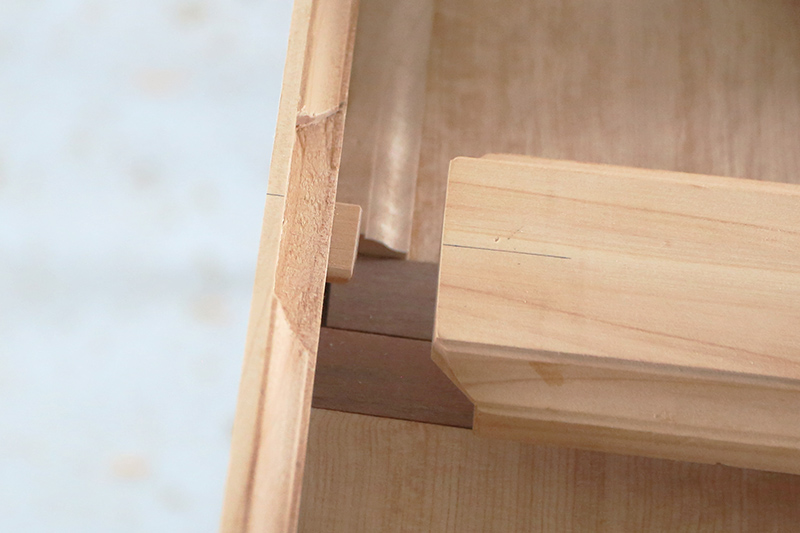

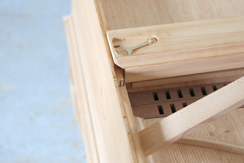

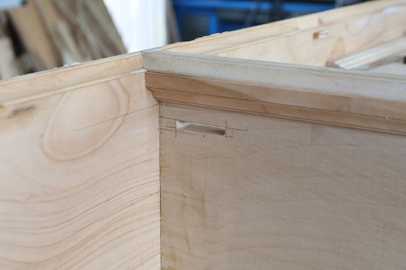

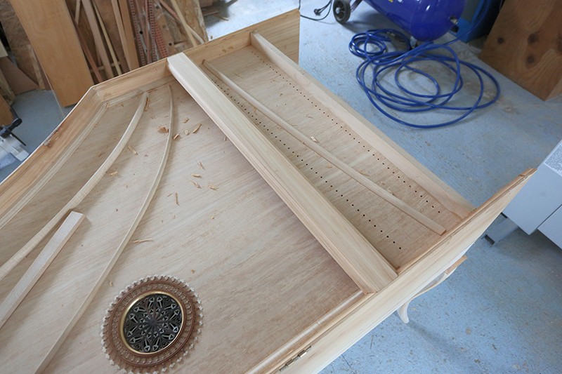

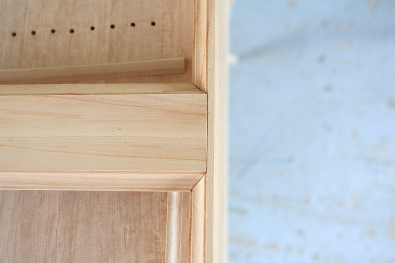

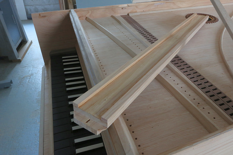

Au dessus des registres on trouve le ciel, c'est une traverse qui à pour but d'éviter l'éjection des sautereaux!
Là encore, il y a plusieurs montages possibles. J'ai choisi celle qui consiste à le poser dans la continuité de la moulure de la caisse en utilisant des ravancement d'onglet.
Le creusage des éclisses au ciseau à bois, toujours en utilisant les guides.
Ce n'est pas la méthode la plus simple, mais c'est la plus esthétique!

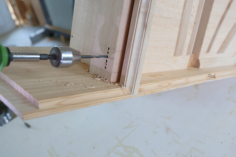

Cette pièce est maintenue en position par: d'un coté par des tétons, et de l'autre par un crochet.
Le crochet est découpé dans un tôle de laiton de 2mm.
Et allez! une petite gravure pour la frime!
C'est tellement facile avec la CNC!
Et la vis qui va bien!
Notez le haut de l'éclisse complètement massacré! je vais avoir du boulot pour rattraper tout ça...
A suivre...

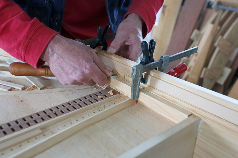

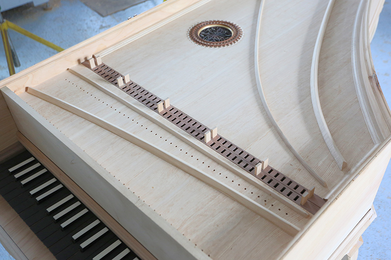

Traditionnellement se sont deux chevilles qui sont utilisées pour maintenir le ciel, de mon coté je reste attaché aux Domino!
A l’opposé j'ai posé la petite boucle du crochet.
C'est un bout de baguette de brasure argent de 1,5mm enfoncé au marteau dans deux pré-perçages.
Le dessous du ciel sera recouvert de feutrine.
Pour finir la plaque de nom, je pose des baguettes moulurées.
Il y en a deux, une sur le dessus et une sur la face verticale.
C'est plein de petits trucs qui prennent du temps!
A suivre...

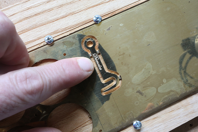

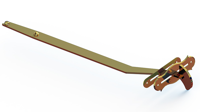

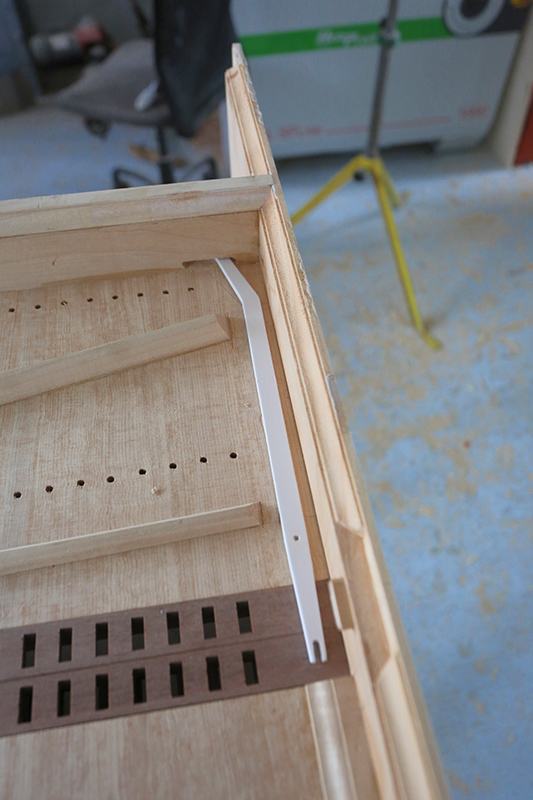

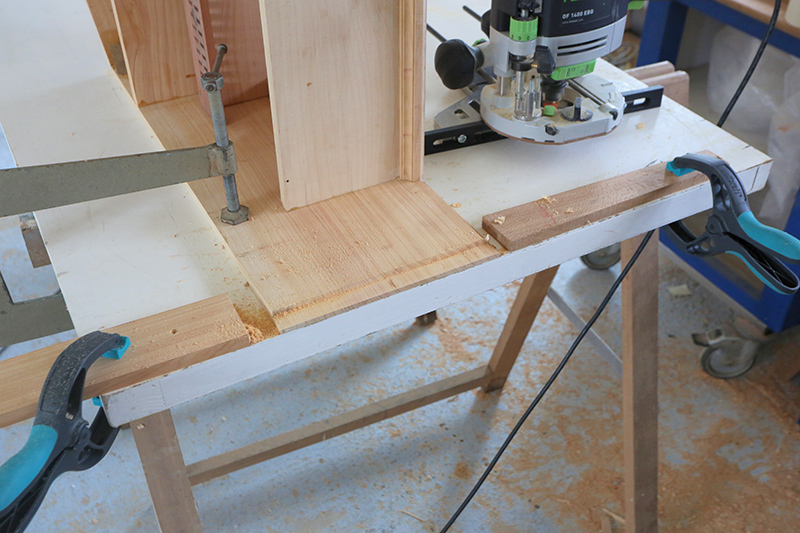

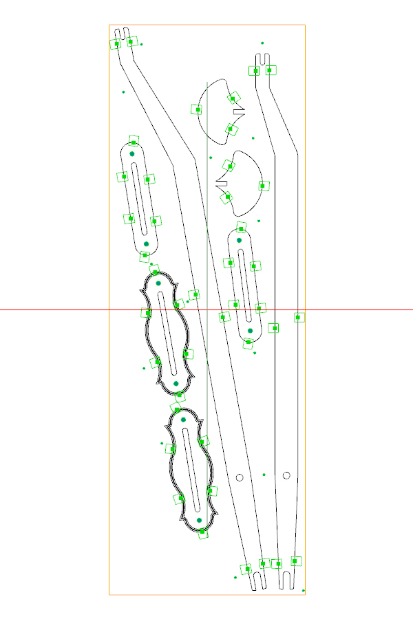

Les feuillures qui recevront le panneau ferme-clavier sont faites à la défonceuse en utilisant le guide parallèle.
Les commandes des registres sont des leviers en laiton qui traverse la plaque de nom.
Les G-codes sont près à piloter la CNC!
Les passages au travers de la plaque de nom se font par des fentes. Je commence par aligner quelques trous en utilisant un gabarit préalablement percé à la PAC pour guider le foret..
Le reste est enlevé au ciseau à bois et à la râpe fine. Généralement on en reste là, mais certains instruments montrent des plaques d'entrées, j'ai choisi cette seconde option (Voir dessin plus haut).

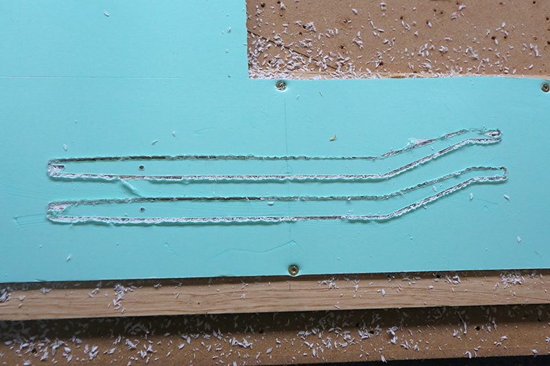

Avant de découper les originaux dans une tôle de laiton de 2mm, j'ai voulu contrôler s'ils étaient conformes en les découpant dans une plaque de plastique.
Ces prototypes m'ont permis d’ajuster leurs longueurs avec précision.
Et toujours les vis qui vont bien!
Ces vis ne sont plus normalisées en raison de la forme de leurs têtes, peu aptes à empêcher les dérapages de la lame du tournevis. Il est donc impératif d'avoir un tournevis de la bonne dimension sous peine de détruire la fente! ce qui est particulièrement inesthétique!
