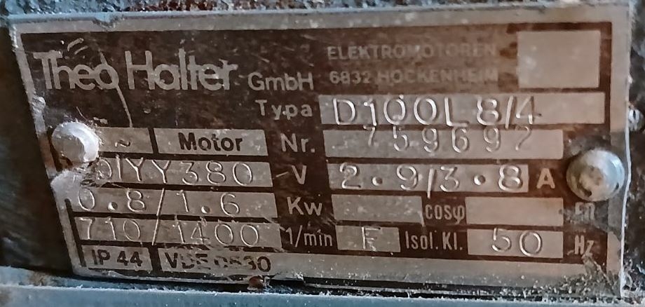

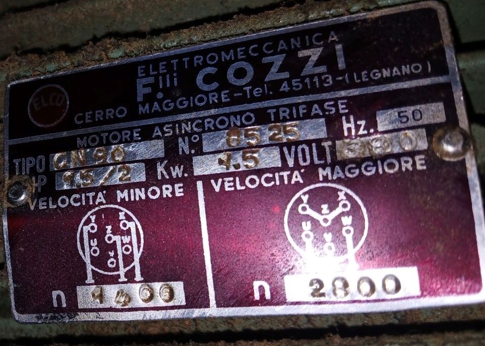

Hello tout le monde,
J’ai deux moteurs en 380V triphasé sur lesquels je veux mettre des variateurs de fréquence, mais comme les plaques ne sont pas dans le « standard » que l’on voit d’habitude, j’aimerais votre avis avant d’acheter des variateurs qui ne conviennent pas. Par standard, j’entends les plaques avec écrit « 220V / 380V » et les intensités correspondantes à côté.
J’ai un moteur italien, avec un sélecteur pour avoir deux vitesses (chose que j’aimerais conserver) :
=> Ça marche avec un variateur 230V mono => 230V tri ? La plaque est un peu « light » non ?
Et j’ai un moteur allemand, celui de mon tour à bois, sur lequel il y a aussi deux vitesses (sur celui-ci je veux au moins garder la vitesse avec le plus de puissance, la variation de vitesse se fera avec le variateur et les poulies) :
=> J’ai un petit doute résiduel, vue que le « 220V » n’est pas écrit. Vous me confirmer que c’est un moteur tri tout ce qu’il y a de plus classique ?
Merci !!!

Ah oui, autre chose d'important : le moteur italien, je ne pourrais pas le changer facilement. Donc il faut raiment que je trouve comment le faire marcher sur 230 mono.
Merci !
Messages : 6219
Re: Inversion de phase et variateur de vitesse
Pour moi, ton moteur italien ne fonctionne que sur le 380V mais dispose de 2 vitesses, en fonction du branchement. Donc ça me paraît compromis pour l'utiliser avec un VFD.
Ton moteur allemand, on dirait que c'est pareil mais je ne suis pas sûr parce que je ne sais pas ce qui est écrit avant YY380.
Messages : 2801
Je pense que c'est jouable : Pour le moteur allemand , la plaque n'est pas très lisible mais on peut voir deux ampérages différents qui correspondraient à priori aux deux tensions tri 220 pour l'ampérage le plus élevé et tri 380 pour l'indication la plus faible .Pour le moteur italien c'est plus tendu mais jouable quand même si tu le fait tourner en 220 tri, il va se comporter comme un moteur en démarrage étoile triangle sauf qu'il ne tournera qu'en 220 . tu peux acheter un seul variateur pour le moteur allemand dans un premier temps et faire l'essai sur le moteur italien pour voir si tu ne perds pas trop de couple, et si tu n'as pas l'intention de faire tourner tes deux machines en même temps , en sortie de ton variateur tu colles une prise triphasée et tu branches la machine que tu utilises.
Messages : 2139
Message par Alexlyvity »
Rhô qu’elle n’est pas bête cette idée Jipé !
Et comme ça je peux tenter le coup du moteur italien avec le variateur de l’allemand plus facilement !
