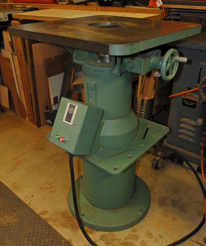

Et en comparaison ce midi j'ai trouvé cette machine pro sur le net :
https://www.practicalmachinist.com/vb/w ... er-387486/
Arrêtez-moi si je dis une bétise, mais les rouleaux ne tiennent que par un cône morse ? Et sans tirant pour sécuriser !
Si c'est le cas ça je crois que je vais encore me simplifier la vie et monter directement le cône dans le mandrin, sans plus.
Pour moi le tirant des cônes d'emmanchement servent surtout pour le fraisage car les efforts de fraisage sont énormes avec beaucoup de vibrations et les fraises hélicoïdales ont tendance à se visser dans la matière. Tout ça fait se décoller le cône. J'ai juste ?
