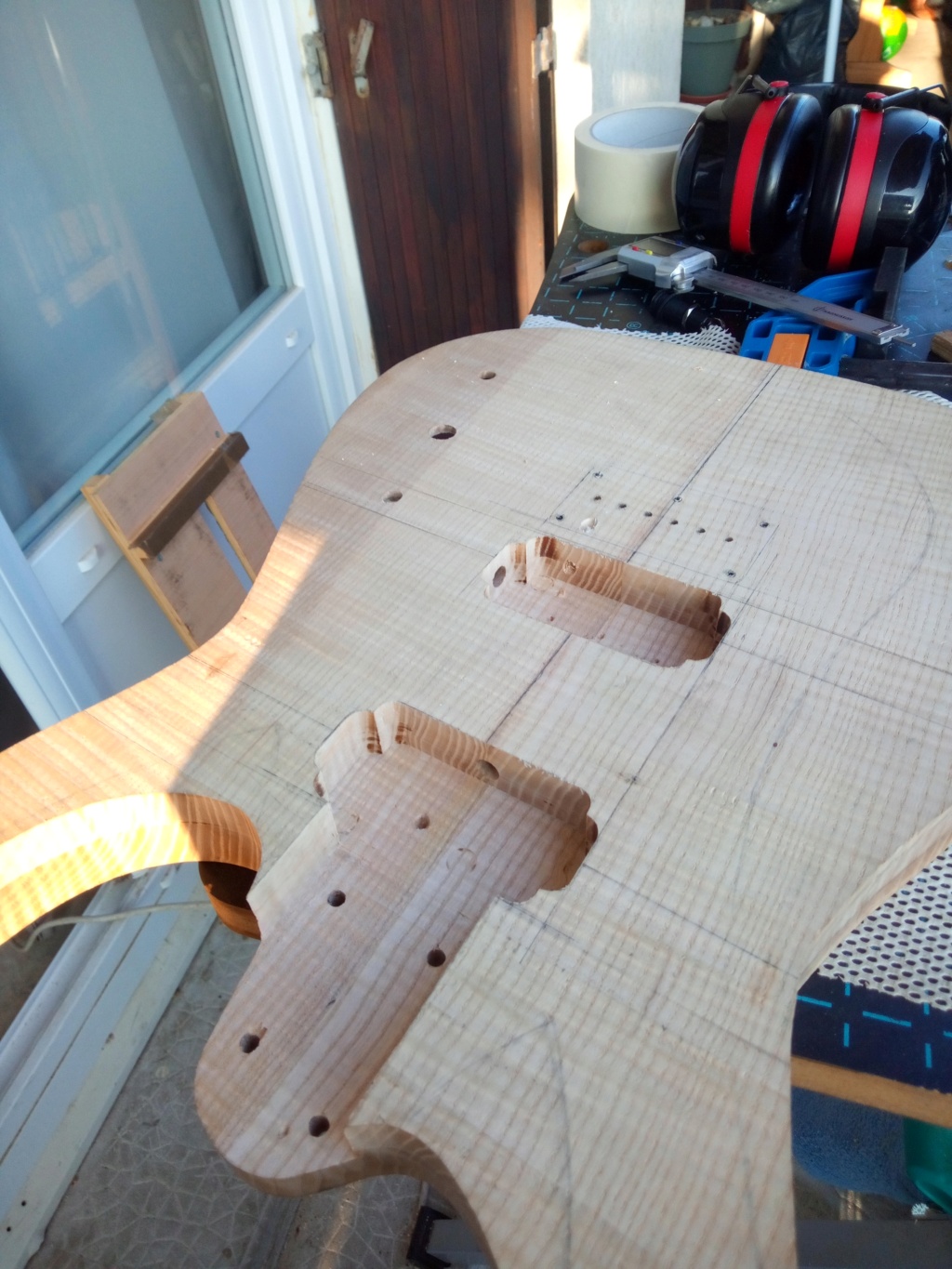

Chevalet :
Je me suis donc attaqué à la pose du chevalet avec mon léger décalage de l'axe, je pense qu'il n'y a que moi ou les forumeur qui vont le voir :oops:

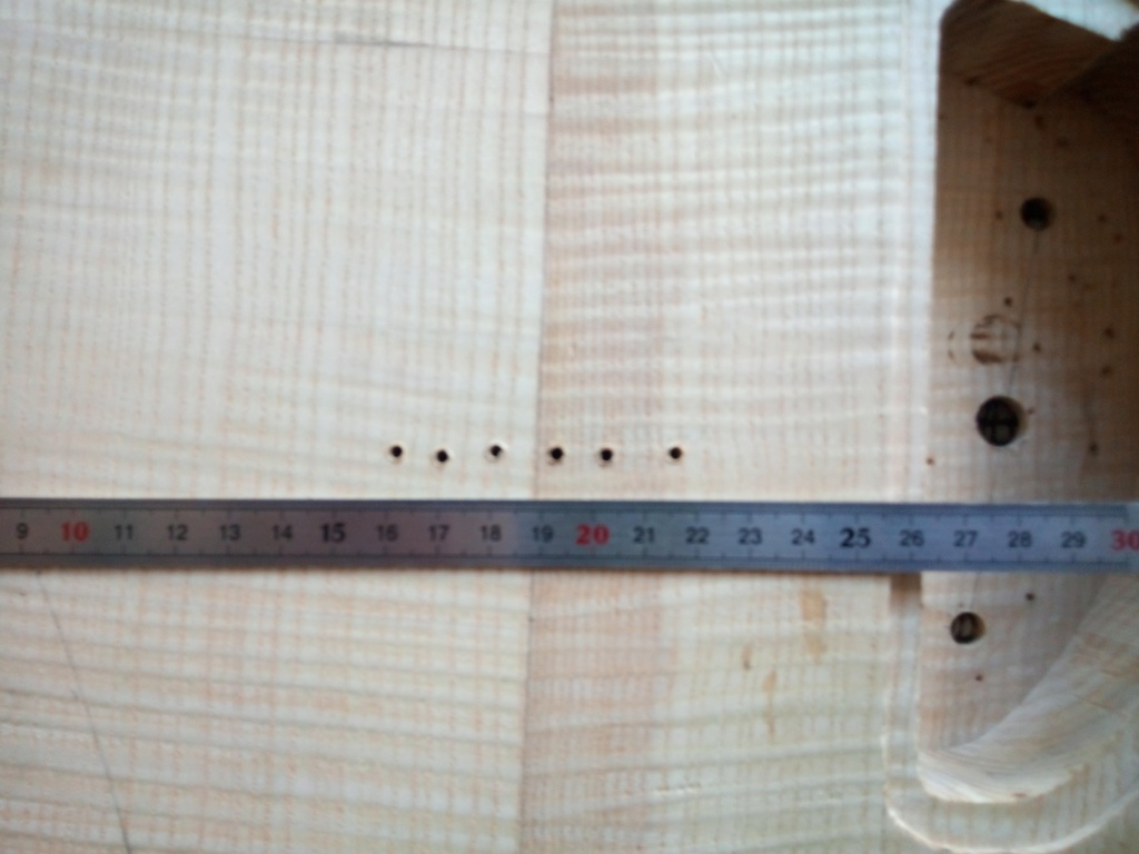

Ensuite, j'ai percé à travers le corps, mèche de 3mm, pour le passage des cordes et là c'est pas "folichon" du tout :thumbdown:
et ce malgré la perceuse à colonne - arfff
Et il me faut percer plus grand pour les férules, ça va être encore pire.
Je pensais donc tirer un coup de défonceuse sur l'arrière du corps et faire une plaque en noyer (comme ma plaque électronique et mes plaques de têtes) un peu à la façon d'une plaque électronique pour cacher les férules, un cache misère quoi....
Vous en pensez quoi?

Tu peux percer tes trous larges (pour les ferrures) sans suivre les trous déjà existants, et en les faisant, eux, alignés.
Tant que les petits trous arrivent à l'intérieur des grands... ils n'ont pas besoin être concentriques.

Et plus les mèches sont grosses moins elles dévient..avec les 3 mm c'est galère

C'est ce que je vais faire, je l'avais déjà vue sur une video YT, mais je pensais pouvoir percer droit avec la perceuse colonne.
Les mèches de 03mm ne sont pas super rigides et dévient mais il doit bien avoir un moyen de percer droit comme même :?:

Avant de commencer à percer, il faut déja que mette un bon coup de pointeau pour bien démarrer et ainsi garder un bon centrage... sinon entre les fibres dures et molles du bois ton forêt bouge et le centrage n'est plus assuré.

Damien59 a écrit : ven. 5 nov. 2021 09:32mais il doit bien avoir un moyen de percer droit comme même :?:
Pas vraiment, quel que soit le diamètre du forêt il y aura toujours une longueur de perçage qui fera dévier.
La pointe prend toujours le chemin le plus facile entre les fibres, et l'acier est souple.

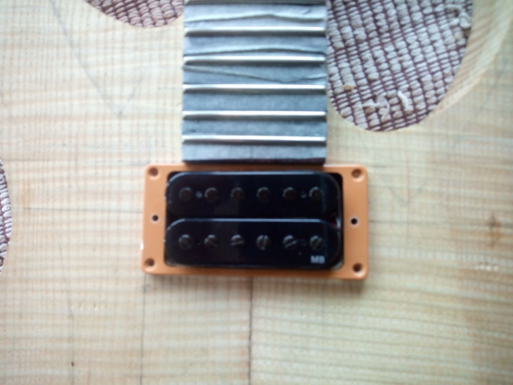

Cavités micros :
J'ai également percé pour relier les deux cavités micros, la cavité micro/cavité électronique et cavité micro/chevalet.
Je n'ai pas eu de difficulté sur cette étape, mais le résultat ne me plait pas.
Je pensais installer les micros sans contour mais avec le gabarit utilisé les "oreilles" des micros sont trop larges à mon gout.
Donc au final, je vais acheter des contour micros extra plats.
Le micro manche étant "collé" au talon du manche, je vais devoir découper la partie du contour côté talon et approfondir la cavité au niveau des oreilles pour les vis des micros.

Même avec un contour, tu auras probablement la place de faire rentrer ton micro manche sans retouche...

banjo980 a écrit : mar. 16 nov. 2021 23:29 Même avec un contour, tu auras probablement la place de faire rentrer ton micro manche sans retouche...
Oui, tu as raison, j'ai fait le test avec un contour que j'avais en rabe et ça passe :

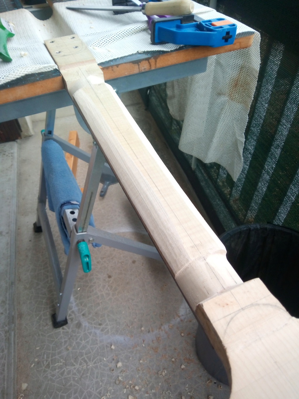

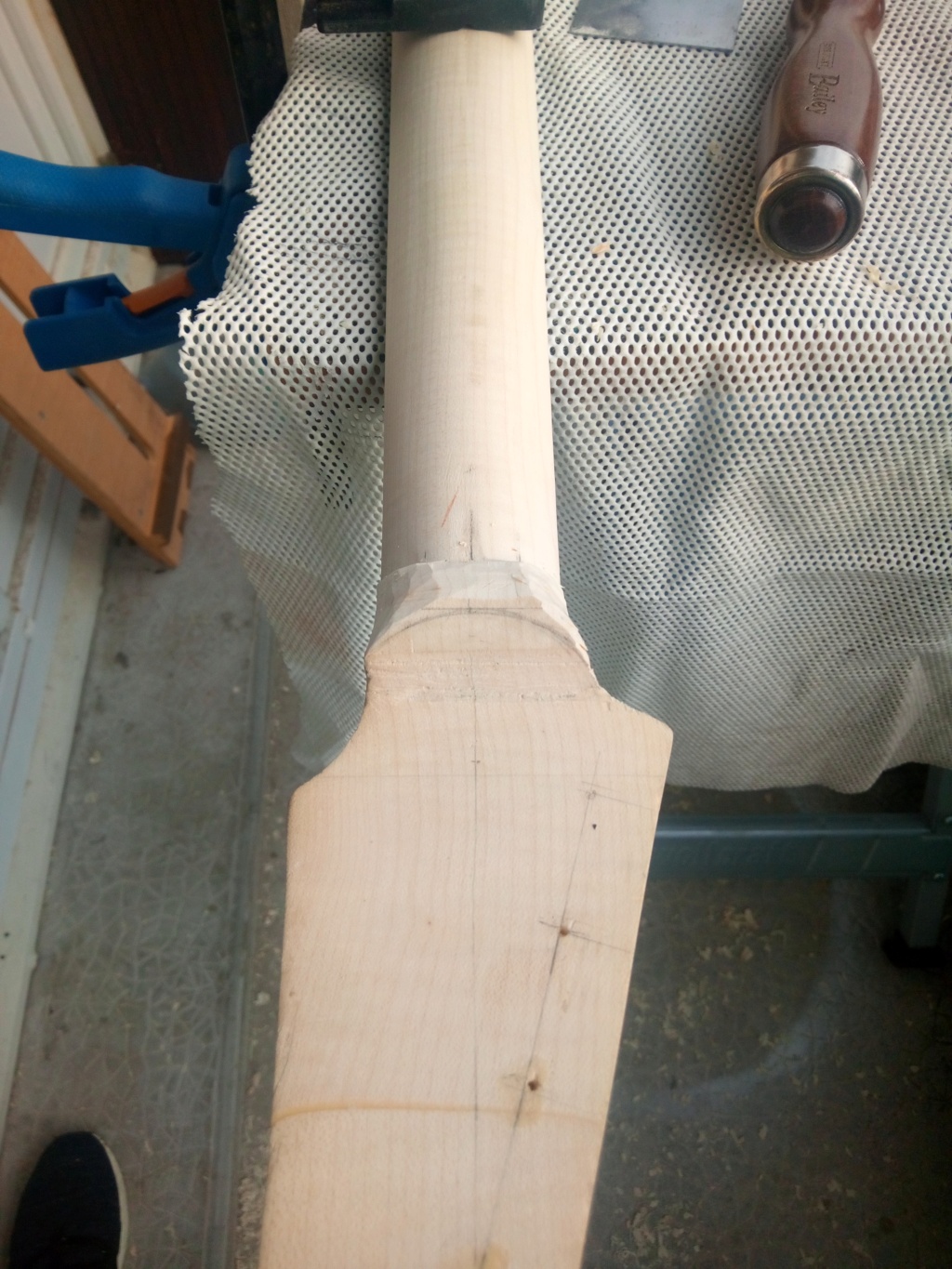

Galbe du manche :
Je n'ai pas encore terminé, mais j'y prend un grand plaisir.
Pour la méthode rien de neuf, méthode des "facettes" que j'ai rejoint ensuite à la wastringue et racloir.
Le manche ne serra pas aussi fin que prévu mais ça va le faire comme même.

Pourquoi dis tu "pas aussi fin que prévu" ? Tu peux encore le désépaissir à ce stade non ?
