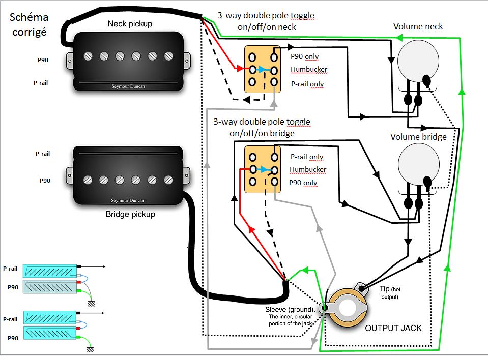

Hello,
Alors voilà, j'ai planché sur mon schéma de câblage micros.
J'ai deux shpr-1 de chez Seymour Duncan.
http://www.seymourduncan.com/blog/tag/shpr-1/
Il s'agit d'un P-rail couplé à un P-90, qui peut être utilisé en humbucker.
Mon objectif est d'avoir 2 boutons de volume, un pour chaque micro et
2 toggles 3 positions doubles poles : un pour chaque micro
Sur ces micros un peu particuliers, je veux pouvoir sélectionner soit le P-rail seul, soit le P-90 seul, soit mettre en position humbucker
et ce pour chaque micro.
Ici pas de switch 3 ou 5 voies, ni tonalité, c'est voulu.
J'ai fait mon schéma à partir d'une image de chez Seymour, mais c'est pas du tout la même configuration que celles proposées par Seymour.
http://nsm08.casimages.com/img/2015/01/ ... 905892.jpg
Quelqu'un serait-il en mesure de vérifier mon schéma ?
Merci d'avance.

Re: ARIA PRO II RS Series - en cours
Schéma OK, à condition que la flèche bleue corresponde bien au rouge et blanc ensemble. Des inter avec suelement une rangée de plots suffisaient, sinon.
Enfin, si j'étais toi, j'inverserais sur les volumes le branchement milieu et le branchement venant des micros à gauche pour pouvoir mixer les micros à la Jazz Bass. Dans l'état, quand tu en coupes un, tout se coupe.

Merci d'avoir pris le temps de vérifier.Schéma OK, à condition que la flèche bleue corresponde bien au rouge et blanc ensemble. Des inter avec suelement une rangée de plots suffisaient, sinon.
Si c'est OK, ça me plait bien car c'est mon premier schéma de câblage guitare.
La flèche bleue relie le rouge et le blanc (en pointillé) c'est bien ça.
Par contre je comprends pas ce que tu veux dire pour les boutons de volume.
Il me semble que si je baisse le volume du micro neck à fond par exemple je ne coupe que le micro neck et pareil pour le bridge.
Je ne sais pas ce que tu entends par "à la Jazz bass".
- docteur.bondage
- Désolé le lendemain
- Messages : 7611
Si tu baissses le micro neck, tu ne baisses que le micro neck jusqu'au moment où le micro neck est à 0 et là, tout est à zéro puisque le tip du jack est relié directement à la masse.
Edith précise : en gros, tu ne pourras jamais couper complètement un micro sans couper l'autre.
azertyvince
- Messages : 218
- Enregistré le : dim. 5 mai 2013 11:25
- Facebook : https://www.facebook.com/gracchus.rock?ref=tn_tnmn
- Localisation : Val d'Oise
Ah merde !
Donc il faut que j'inverse les branchements sur les boutons de volume et là je pourrais couper les mic indépendamment en baissant le volume correspondant ?
J'ai bien lu tes explications, mais j'avoue ne pas vraiment comprendre.
Je ne vois pas le rapport entre le fait que le circuit se coupe en neck (volume baissé au mini) : Ok il se coupe c'est logique
et le fait que le Tip soit relié à la masse (d'ailleurs il me semble que c'est la bague du jack qui est reliée à la masse et pas le Tip).
Je comprends pas pourquoi tout se couperait (désolé je débute mais j'aimerais bien comprendre ce que je fais).
Bon je tente de reprendre en main ce projet qui traine en longueur.
Ci-dessous le schéma de câblage corrigé selon vos suggestions.
Si quelqu'un peut le vérifier, ça me rendrait bien service.
Merci d'avance.
Merci d'avance.
Non, personne n'a le temps de relire mon schéma ci-dessus ?
C'est pas que je veux pas t'aider mais je suis pas très doué en électronique, mais t'inquiète pas, il y a bien quelqu'un qui va se manifester pour vérifier tout ça.
En attendant est ce que tu as regardé sur le site de Seymour pour comparer? Il y a pas mal d'exemples de câblage
Pas mieux... :triste:
Pour l'électronique, une méthode qui marche : copier un schéma existant, puis comme ça marche pas du premier coup, ben tu dessoudes certains fils jusqu'à avoir du son :ang:.
Normalement, n'importe quelle méthode qui sera proposée ensuite devrait être largement plus efficace

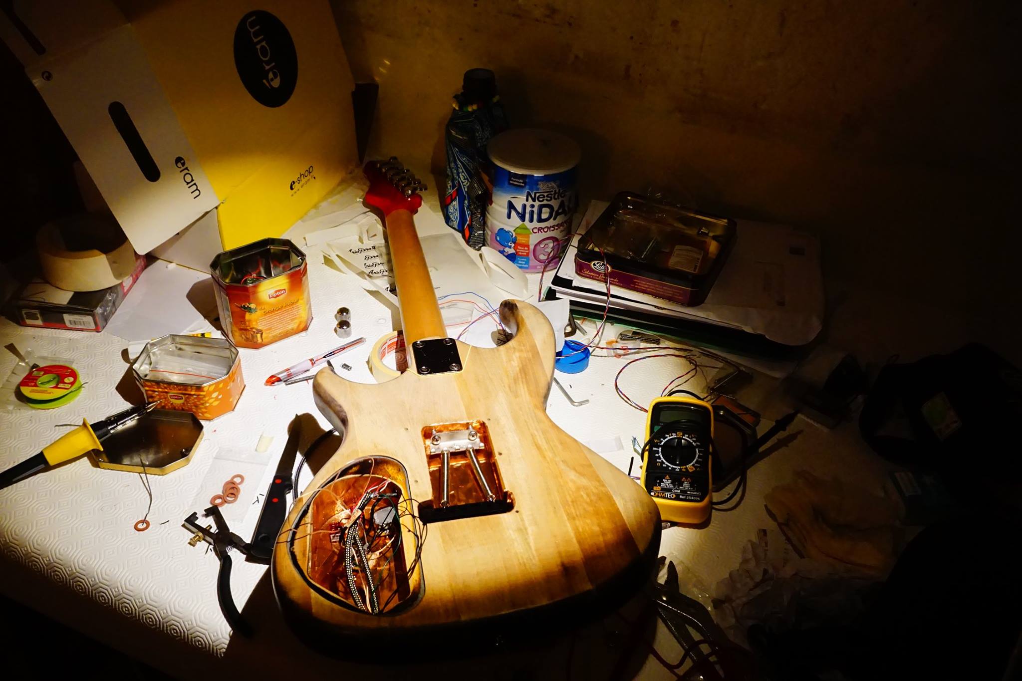

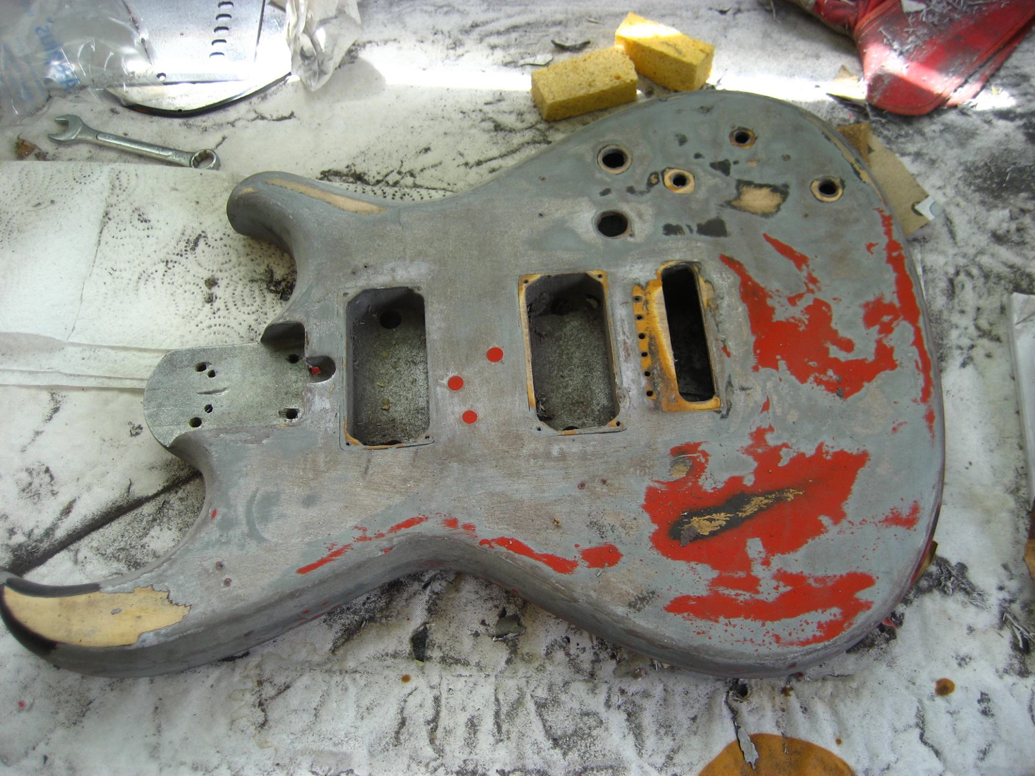

Cela fait quelques temps que j'ai fini cette guitare, mais je n'avais jamais montré le résultat :
Séance de ponçage à la main (l'horreur : plusieurs couche de peinture existantes) !
Blindage total de la réservation électrique :

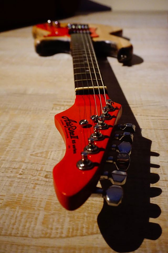

Globalement, esthétiquement, je la trouve magnifique :

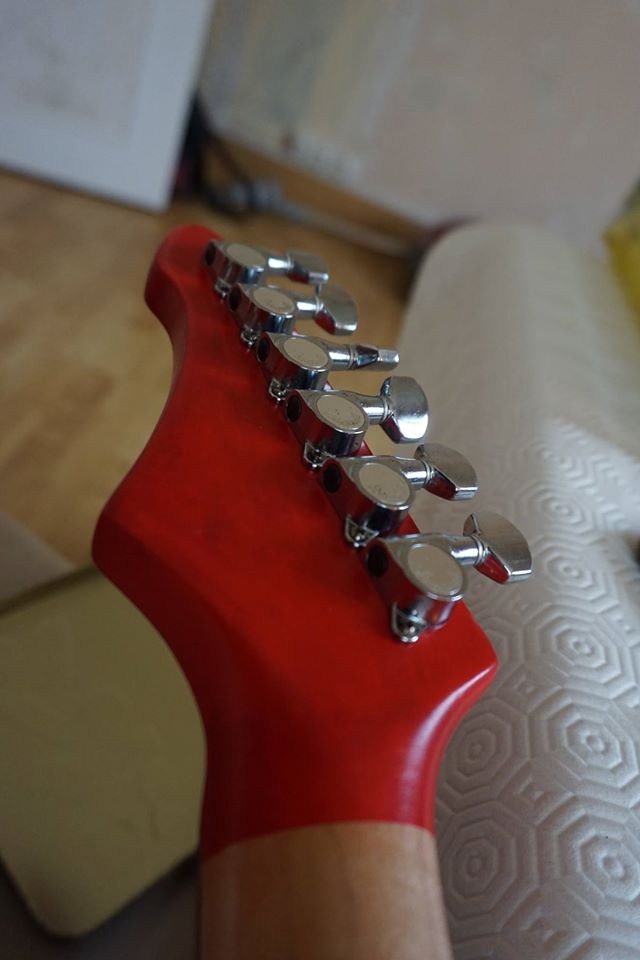

La mécanique est celle d'origine, avec le piquetage tel qu'il était à la réception de la guitare (je n'ai pas voulu changer les mécaniques, pour conserver une certaine authenticité de la guitare (que ça reste une aria pro II)).

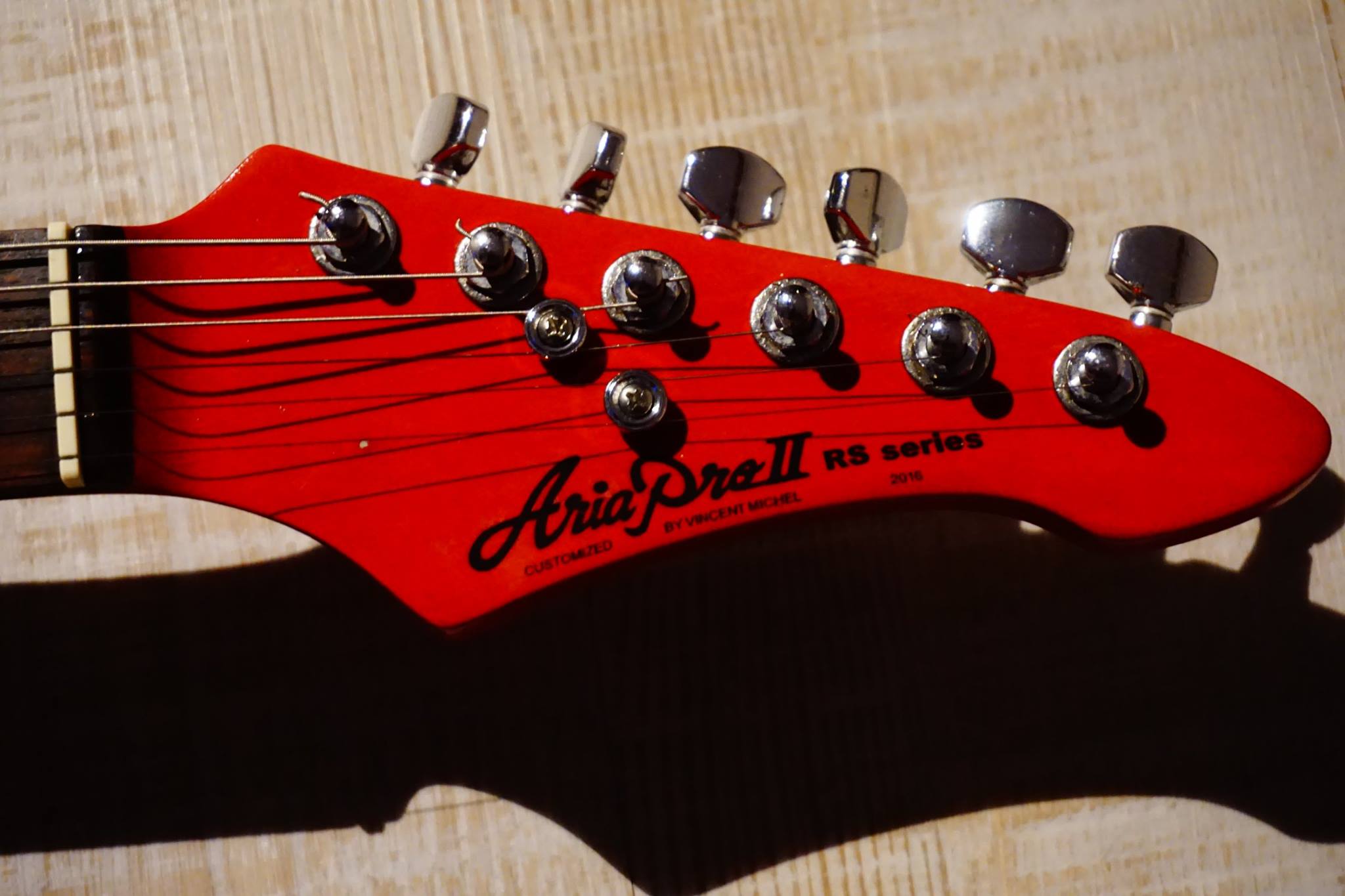

Le décalcomanie, c'est la petite fantaisie qui m'a coûté énormément de temps, pour un résultat correct, sans plus.

Je viens hier seulement de poncer le sillet de tête pour qu'il soit à la bonne hauteur, c'est nettement mieux comme ça.
J'ai quelques scintillement/grésillement au niveau des cordes de Si et de Mi aigu, dont je ne trouve pas l'origine aujourd'hui.

Très beau résultat, bravo! J'adore le rendu final avec le rouge bien dosé

C'est au niveau des cordes à vide?J'ai quelques scintillement/grésillement au niveau des cordes de Si et de Mi aigu, dont je ne trouve pas l'origine aujourd'hui.

Oui au niveau des cordes à vide. A priori c'est pas de la frise provenant des frettes.
- Messages : 6020
Peut-être les cordes qui "nagent" un peu dans leur rainure de sillet.
